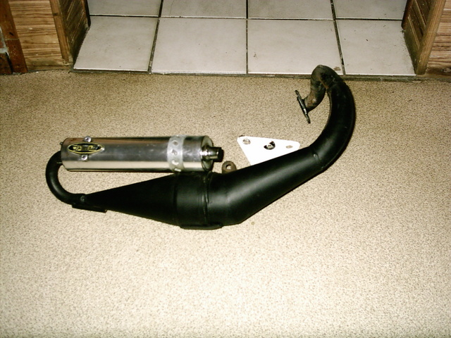

:salut: à tous,
je me suis toujours demandé comment fonctionnait un pot dit " à pompes" comme ci-dessous:
http://cgi.ebay.fr/POT-DECHAPPEMENT-KEN ... 7C294%3A50
Messagede groove57 » 13 Mai 2009, 09:18
le corps du pot est disociable de la corne en gros ils sont emboités l'un dans l'autre sur une mob quand le moteur monte le corps du pot reste fixe et la corne avance par coulissement sur l'autre partie au fur est a mesure ca reduit le volume du pot apres reste a accordé tu bouge le corps du pot et tu cherche le meilleur compromis sachant que tu a une cote mini et maxi car si tu le met trop en retrait il risque de se deboiter et trop en avant il risque de bloquer le moteur a sa monté vu qu'il y'a toujours une partie fixe.
Pour avoir essayé se pot il est tres coupleux a bas regime et bonne acceleration une fois reglé seul bemol fragile dans le temps a la cartouche probleme de rivetage et de vibration et son systeme de cartouche a chicane le bride énormement sinon ca reste a tres bon pot rapport qualité prix le kenji...

Messagede groove57 » 15 Mai 2009, 08:50
agp avait fait ceci pour les scooters donc pas besoin de remonter loin c'est vrai que le rgd a pompe a fait fureur malgres ces gros problemes d'étanchaité mais y'a eu d'autres fabricants qui on suivi la ligné.
C'est vrai que pouvoir jouer et accorder son échappement offre un avantage tout de meme.

Messagede Pilote85 » 15 Mai 2009, 22:40
A l'epoque, Malossi avait sorti un pot à pompe tres peu de temps apres RGD mais il etait de bien meilleure facture !

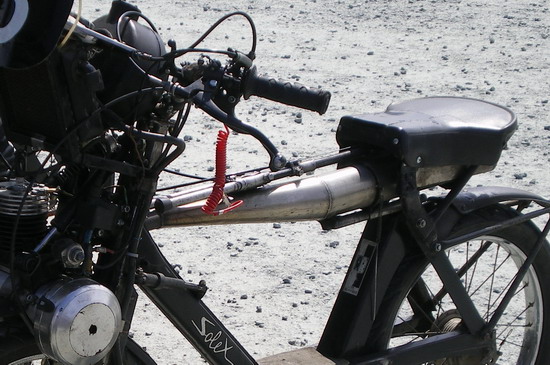

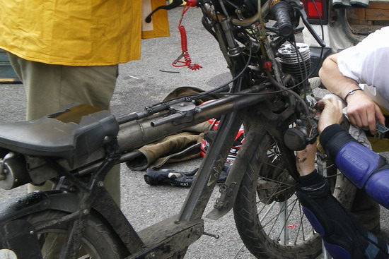

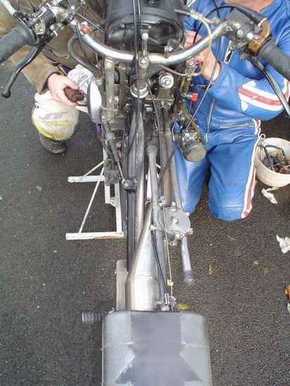

Je n'y pensait plus mais Alix a un pot a volume variable qu'il allonge ou réduit avec une poignée d'accélérateur coté gauche... :wink:

Messagede SOLEXGUMP » 16 Mai 2009, 08:31
je vous rappelle que Tabouret avait déjà utilisé ce principe sur son pot, cependant le réglage n'était pas dynamique.
