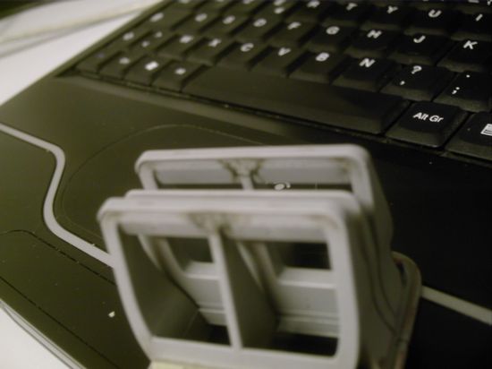

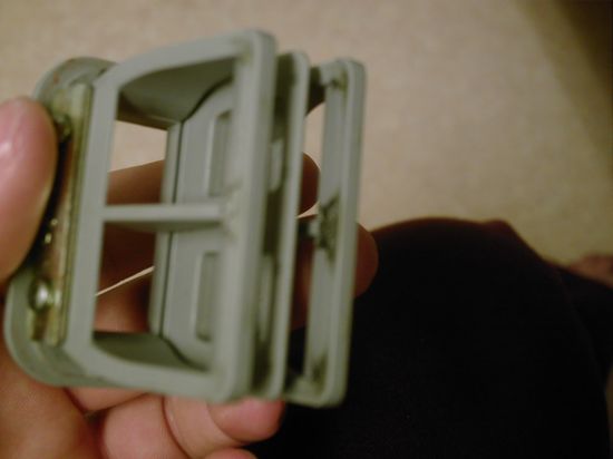

Voila la boite.
côté 1
côté 2
dessus
Pour ce qui est du maneton je pense pas car il toucherait pas les 4 clapets au milieu. :crasy: Surtout comment est montée ma boite à clapet.SUrtout que les clapets du milieu aussi sont naz !!!!
Soit le mec qui me les a vendu avait roulé 98 h avec soit l'alu est passé par le milieu des 4 clapets....J'essaye de comprendre un peu car au prix ou coutent les clapets....j'ai pas envie qu'is durent 2 h. :furious:
:merci: :merci: pour vos réactions.

Messagede Wable » 09 Nov 2008, 18:18
Guigui,
Reprend des photos en utilisant le mode macro de ton appareil numérique et en réglant ta profondeur de champ de manière à focaliser sur les effets que tu souhaites nous montrer.
Dans le cas présent, on ne voit les détails que de ton clavier de portable ou tes doigts.....
Pas très facile de te dire quoi que ce soit de technique...

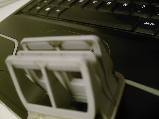

Messagede guiguisolex » 09 Nov 2008, 23:29
Wable a écrit:Guigui,
Thierry
:oops: J'sui pas trop un flèche en photo. J'espère que celles ci seront plus nettes.
Il y a le même phénomène sur les 4 clapets

Messagede crusty » 10 Nov 2008, 04:38
on dirait que la matière de la lanterne est arrachée non?
Messagede olisox » 10 Nov 2008, 08:29
on dirai que le plastique a fondu .tu utilize le noz
Messagede foguy » 10 Nov 2008, 09:09
elles on roulé en cross,les lanterne sont usée.certainement, que cette boite a clapets, a bouffé du sable av. et ton histoire par dessue na pas du i faire du bien.
foguy
Messages: 1840
Localisation: partout
Messagede guiguisolex » 10 Nov 2008, 13:14
ok
bon je vais essayer de passer un très gentil coup de papier de verre et acheter des nouvelles lamelles.
