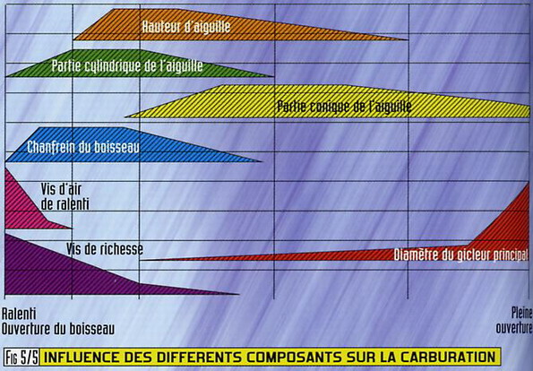

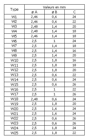

Problème de réglages - 19mm et 21mm PHBG :
" Le moteur broute et pétarade de partout ... Le carbu est inréglable en touchant gicleurs, vis et clip de l'aiguille ..."
Le problème vient de l'aiguille : il faut en mettre une plus grosse (chiffre plus petit). D'origine sur les 21 mm Dell'Orto c'est une w16. C'est un problème ultra courant que rencontrent (toutes ou presque) les personnes qui posent un carbu PHBG. C'est pourquoi les explications ci-dessous sont les + détaillées possible.
Généralement sur un 50cc légèrement préparé, il faut monter une aiguille w7 dans votre carburateur PHBG.
Si cela s'engorge encore parce que le mélange est trop riche, il faut monter un boisseau coupe 40 qui vous donnera plus d'air sur la première partie des gaz.
A titre d'information, les aiguilles "W" sont montées sur les PHBG. Les modèles "A" sont montées sur les PHVA et PHBN
Référence des aiguilles type W : 09595...
Vous constaterez que tout se joue au 10ème voire 100ème de millimètre ; eh oui, c'est précis tout ça :o)

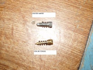

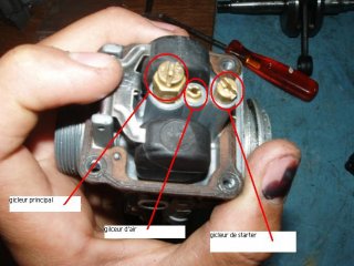

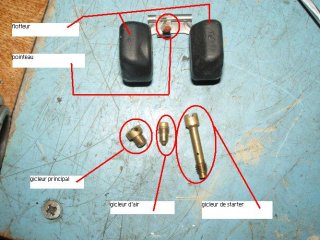

Messagede debecos » 10 Aoû 2007, 21:42
Messagede r4gt kanotix » 10 Aoû 2007, 21:47
j ai un 21 PHBG et j ai pas un seul probleme !
j ai regler ma carburation sur un banc avec le moteur actuel , sauf cas particulier ( le pot ou les clapets ) , ca change pas , je regarderais mes reglages et je te donnerais les valeurs , si ca peut aider .
Messagede Michel » 10 Aoû 2007, 21:57
debecos a écrit:Image
vis d'air c'est la vis a coté du ralentit qui réglable de l'extérieur (elle peut jouer pour le démarrage?)
et le vis de richesse c'est la vis de ralentit?
excusez moi si je parait un peu bébéte
Messagede debecos » 10 Aoû 2007, 22:13
Vis d'air de ralentit = vis de ralentit
Vis de richesse, la petite vis (situe en generale devant la vic de ralentit sur les phbg), reglage en generale serre a fond moins 3/4 à 1 tours
Messagede Michel » 11 Aoû 2007, 12:27
Bien les photos debecos :clap:
j'ai mesurer sur mon 21 PHBG.
pointeau fermé j'ai 15,5 mm "du plan de joint au flotteur" et 22 mm ouvert a fond.
Le gicleur de starter est de 60,celui d'air est de 50,aiguille W7 et boisseau de 40.
sinon après le démarrage il marche bien en haut régime.
