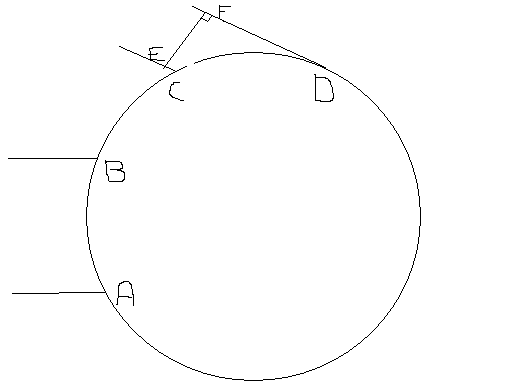

Messagede WiWi_Solex » 05 Nov 2006, 11:45
juste un truc au sujet de la surface des transferts:
Il faut egalement tenir compte de l'inclinaison des transferts et pas seulement de la surface obtenu sur un developpé de cylindre.
Je m'explique:
Dans mon petit dessin ci dessous, on voit que les 2 transferts ont sensiblement la meme longueur sur un developpé de cylindre ( AB = CD ) alors que la bonne longueur à considerer est celle tenant compte de l'inclinaison du transfert ( EF ).
C'est la section de passage qui compte.
A+.
Wilfried.
Bon OK, j'suis pas fort en dessin ... :oops:
WiWi_Solex
Messages: 902
Localisation: Toulouse
Messagede solex120 » 05 Nov 2006, 11:49
C'est bien la largeur EF qu'il faut prendre en compte. De même, les transferts arrières sont souvent inclinés vers le haut, il faut aussi prendre en compte cette diminution de surface.
