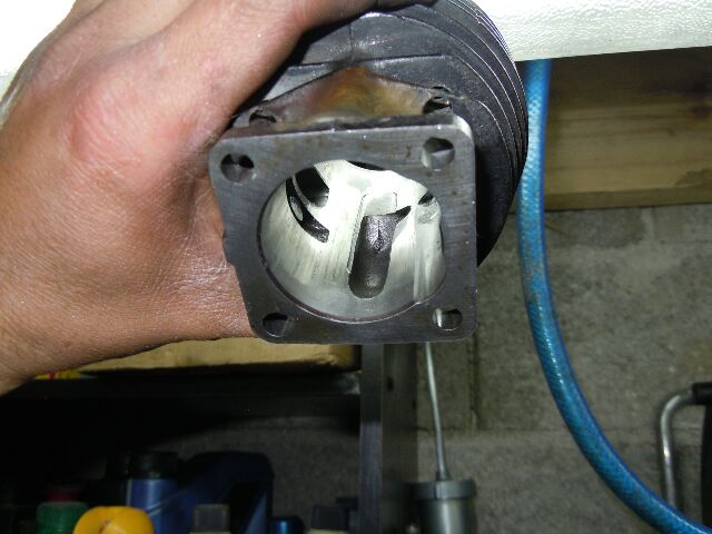

Messagede grand xavier » 10 Mai 2011, 05:45
voila le resultat
vous remarquerer les belles rayures du a l axe du piston :furious:
x.grand@orange.fr
grand xavier
Messages: 1022
Localisation: foulain 52
Re: bougie qui claque
Messagede Lulu » 11 Mai 2011, 13:40
Il est joli ton transfert supplémentaire, mais il est mal placé ; t'aurais dû tourner le cylindre d'1/4 de tour et mettre une grosse cale !
