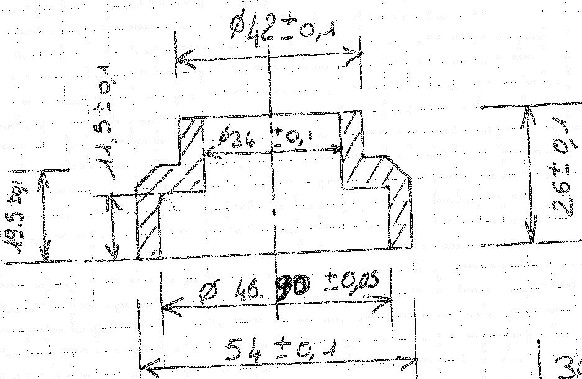

Messagede olisox » 22 Déc 2010, 10:10
le pere noel olisox vous propose sont dessin sous solid wok version pirate
trop fort en dessin le gus

Messagede Pinpin » 22 Déc 2010, 10:21
Pour l'étanchéité du roulement, tu préconises quoi ?
Pinpin
Messages: 15
Inscription: 26 Nov 2010, 15:11
Localisation: Aube et Yvelines
Messagede olisox » 22 Déc 2010, 11:01
Pinpin a écrit:Pour l'étanchéité du roulement, tu préconises quoi ?
tu bourres de graisse
Messagede Paulo » 22 Déc 2010, 11:15
granjoie a écrit:Nota:il est important de les souder au cadre ces cuvettes :wink:
c'est prévu :D
la première a été soudée et il en sera de même pour la deuxieme.
Merci Papa noöel Olisox, ta cuvette s'emmanche à "l'extérieur" du tube de direction de la poutre.
Je pense partir de ton plan et le modifier pour faire emmancher la cuvette entre le T de fourche et le tube de de la poutre.
:merci: pour vos réponses et conseils !

Messagede StefTeam » 22 Déc 2010, 12:00
Paulo a écrit:ta cuvette s'emmanche à "l'extérieur" du tube de direction de la poutre.
Quoi ? c'est moyen ça. J'ai regardé sur mes plans, j'avais dessiné Ø30 pour rentrer dans la colonne.
Messagede Paulo » 22 Déc 2010, 12:19
je parlais du plan d'olisox.
Sur son plan, je lis 34 +/- 0,1 en diam inter
***ASME Member***
Paulo
Messages: 1222
Localisation: RP
Messagede olisox » 22 Déc 2010, 13:16
oui moi c'est 30/34 ext le tube du sox
http://www.solex-competition.net/garage ... age_id=249
Messagede belin3800 » 22 Déc 2010, 14:17
Pour le montage de roulement, les recommandations sur les diamètres d'alésage sont plus précises que sur le plan de Olisox .
Dans la litérature pour un diamètre de 47 on trouve 0,025 mm de tolérance ( qualité 7 ) sur l'alésage.
Dans l'hypothèse où la bague extérieure est tournante par rapport à le direction de la charge, pour un emmanchement moyen ( M7) le diamètre devrait être 47 0 -0,025, pour un emmanchement plus serré ( P7 ) 47 - 0,017 -0,042. Le réglage du jeu se faisant sur les bagues intérieures des roulements coniques.
Salutraction
Belin3800
belin3800
