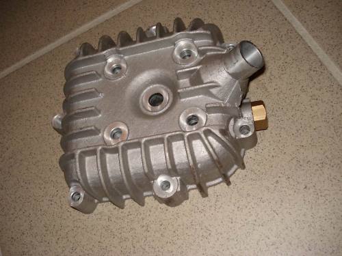

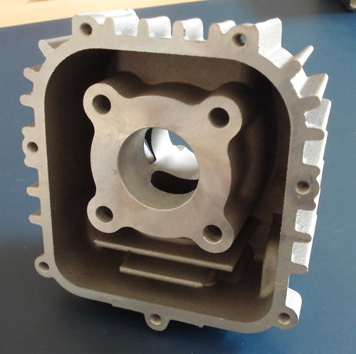

c est le mm que l autre en liquide avec des diagrames plus elevee???????????? :roll:
l entraxe goujon et pareille les bielles aussi ???????
a+ :oops:
seb
Messages: 404
Messagede SOLEXGUMP » 07 Déc 2010, 19:07
celui en liquide est un modèle pour Kreidler RS, l'entraxe goujon est plus important, le piston est spécifique car il a un axe de 14. cependant, on peut y mettre sans pb un bidalot, car l'alésage fait 40.
Pour info, le cylindre seul et la culasse coûte 600 euros.
Pour celui qui est installé sur mon proto, c'est un modèle à air forcé à entraxe de 42 (très proche du 41 solex :P ). Un cylindre comme le mien en MAHLE vaut dans les 150 à 200 euros en super état et occasion....
