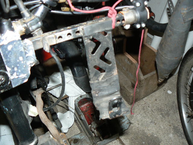

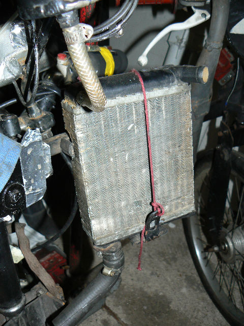

Messagede belin3800 » 14 Nov 2010, 20:38
J'ai fait 2 photos...
Pour le support, un morceau de cornière avec des morceaux de bande de néoprène collés, le radiateur est juste posé et attaché avec un cordon. Il tient aussi par les différentes durites.
