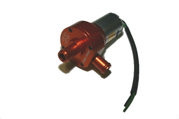

la pompe a eau acheté chez motorkit :D Image
