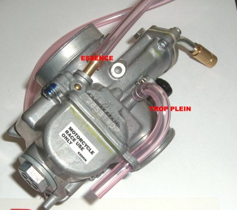

je me demande comment branché un carbu keihin stage 6.
j'ai trois durite a en sortir ... laquel est l'essence ?
de toute facon , n'importe ou je met l'arrivée d'essence, le carbu ( neuf) pisse l'essence par l'admission d'air ...

La c'est un vrai mais sur les copies ca doit etre parei:
Image[/img]

:salut: j' ai eu plusieurs modeles , pour les copies
style stage 6 j' ai du remonter le niveau de cuve
pour qu' il ne fuit pas, apres pas de soucis par
contre le vrai keihin est beaucoup mieux fini

en effet,le branchement etait bon mais un GROS reglage de hauteur de cuve a resolut le probleme.
