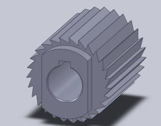

Nous allons faire fabriquer des galets pour notre solex...
Ce seront des galets de Ø44 uniquement, ils seront en Z160CDV12, avec une trempe et un revenu pour une dureté de 64HRC.
Le galet comptera 27 dents.
L'alésage sera au Ø18 avec rainure de clavette+ taraudage M6 pour vis de pression.
Deux longueurs seront fabriquées, 54mm ou 64mm hors tout.
Il y aura un épaulement de 5,5mm pour la prise d'une clef de 24.
Le devis est en cours de réalisation, livraison fin Mars.
Si des personnes sont interressées...

Messagede r4gt kanotix » 04 Fév 2009, 19:45
se monte t il sur le vilo du 3800 d origine :?:
mon 2 eme galet de 42 mm ne va pas tenir longtemps et son accouplement se fait toujours avec le serrage d ecrou de 21 :!:
Messagede Team BIDOUILLE » 04 Fév 2009, 19:54
r4gt kanotix a écrit:se monte t il sur le vilo du 3800 d origine :?:
Je te laisse la responsabilité de vérifier si cela s'adapte sur ta machine... :wink:

Messagede harrondo » 04 Fév 2009, 20:19
non Jean-Michel, normalement ca va pas avec ton vilo origine :wink:
la fixation de ton 42 ( contre écrous d'origine il me semble) est pour ma part très efficace a partir du moment ou le montage est bien propre!
sinon, encore une belle initiative pour la fabrication de pieces :clap:
Messagede momoy » 04 Fév 2009, 22:53
vilo origine diam 17 donc pas possible si je ne me trompe

Messagede verttaz » 05 Fév 2009, 18:09
Bof pour cette fixation avec contre écrou pour galet d'origine, tout ce que j'ai réussi à faire c'est à faire glisser la bague en bronze (celle côté vilo)à l'intérieur du galet... :furious:

Messagede Nicosox » 05 Fév 2009, 19:22
il faut la remplacer par une en acier et l'entretoise du vilo de 2200 est pile poil a dimension :wink:
Messagede verttaz » 06 Fév 2009, 18:21
je comprends pas bien...fo enlever d'une façon ou d'une autre la bague existante et en mettre une en acier? mais qu'est ce qui empeche celle là d'avancer?

Messagede Team BIDOUILLE » 06 Fév 2009, 20:15
Le galet est prévu pour être monter sur des vilebrequins type "Becker" ou "Lead air"...
