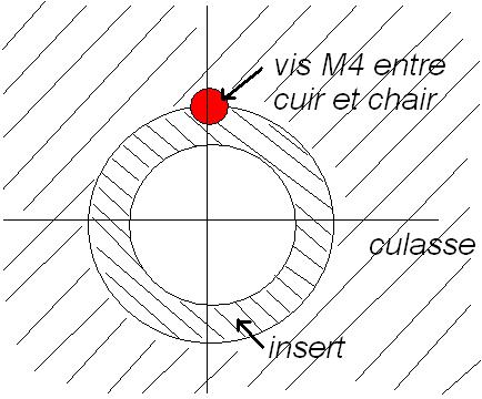

La methode la plus fiable est de mettre une petite vis entre cuir et chair entre l'insert et la culasse.
thomas,

Le percage entre cuir et chair est efficace mais difficile a realiser si l'insert est dans un materiau nettement plus dur que la culasse.
Une autre solution si l'insert est en acier pas trop epais pour une culasse alu est d'utiliser un cone pour evaser legerement l'entree et la sortie une fois le montage fait.

Merci pour vos réponses. Le montage est déjà fait : quand on démonte la bougie, l'insert vient avec ... C'est un insert plutôt fin en acier, je vais tenter la technique du cône.
