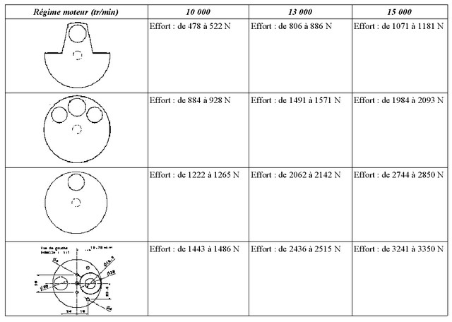

Je me suis amusé ce soir à faire du calcul avec un logiciel de méca et mon logiciel de CAO ... les anciens, ils avaient trouvé le truc !!
J'ai donc modélisé le moteur mais plutôt façon compresseur en donnant un mouvement de rotation au vilo et juste en effort résistant sur le piston pour des régime de 10 000 tr/min, 13 000 tr/min et 15 000 tr/min et ça pour 4 formes différentes de masse ... la meilleures (celle qui engendre le moins d'efforts dans les roulements) c'est celle d'origine.

Messagede Invité » 18 Mai 2006, 23:14
intéresant ce comparatif, on peut diviser aussi le vilo en deux parties,d'un coté poids de la moitié de la masse( facile a calculer pour ceux qui s'interesse au masse volumique des matériaux) et poids de l'autre moitié de la masse partie haute plus bielle plus piston,axe,segment, on peut aussi comprendre pourquoi certains peut etre pas en solex utilise de la bielle en titane ou sinon pourquoi sur certain vilo style hebo des inserts en composite y sont fixés

Messagede kelu » 19 Mai 2006, 07:37
Je vois que tu as fais de beaux calculs sur la base de mon plan :mrgreen: , mais pour info le trou à l'opposé du maneton est comblé par un insert en aliage à base de Tungstène (densité 19 environ). C'est aussi possible d'utiliser des électrodes de poste TIG ou du plomb mais faut en mettre plus.
J'ai pas de formule particulière, des amis ont calculé que plus le balourd est important, moins les paliers sont chargés (ce que tu retrouves aussi visiblement). Il semblerai aussi que de déplacer légèrement le balourd en retard permettrait de limiter encore plus les charges.
Regarde tous les bons vilos de scoot, mob, kart, 50 à boite, le balourd est créé par enlèvement de matière autour du maneton souvent comblé par des inserts alu ou plastique. Et si tu regardes bien, c'est pas symétrique!

Messagede mjuille » 19 Mai 2006, 15:24
guiguisolex a écrit:Si j' ai bien compris l' idéal serait que la masse de matière enlevée sur la partie maneton corresponde à la masse des pièces en mouvement pour avoir le centre d' inertie sur l' axe de rotation du vilo. Sachant que si on n' y arrive pas en enlevant de la matière coté maneton on peut ajouter des matériaux de très haute densité sur la partie opposée au maneton.(au passage faut -il prendre en compte la totalité des masse en moucement ou uniquement une partie ?)
C'est pas aussi simple que ça ... compte tenu des différents bras de leviers (rayon et déport maneton et longueur bielle) et aussi de la variation de position en rotation du vilo et de la bielle (elle est en rotation mais aussi en translation)
Toute la théorie des moteurs alternatifs se trouve dans un livre "moteurs alternatifs à combustion interne" (ce n'est pas le seul) aux édition "ellipses" (23E je crois) :
http://www.editions-ellipses.fr/fiche_d ... ntite=2412
(Je peux t'en faire parvenir un extrait par mail privé)
Pour le solex, il est impossible d'équilibrer correctement un vilo de mono-cylindre sans plusieurs balanciers d'équilibrage (masses entrainées en rotation par le vilo, elles se situent sur des abres supplémentaires avec engrenages ...)
D'après cet ouvrage, le seul moyen d'équilibrer un monocylindre est d'avoir une bielle avec un énorme balourd sur la tête (coté vilo) pour déplacer le centre de gravité de celle ci au centre de rotation du maneton ... mais cette solution est trop contraignante.
Pour ma part, avec le logiciel, c'est lui qui calcule tous en dynamique à partir de la masse des différentes pièces et de la vitesse de rotation du vilo. D'après ma simulation, il semble que cela ne serve à rien (c'est à confirmer) de se débrouiller à mettre le centre de gravité du vilo sur l'axe de rotation de celui-ci (cas N°2 de la simulation, c'est l'équilibrage statique).
Les efforts dans la liaison pivot (association des 2 roulements) semblent moins importants quand le centre de gravité se situe à l'opposée du maneton. En revanche, cette solution (balourd plus important) à tendance à augmenter la valeur du couple dans la liaison pivot (un peu comme si on essayé de déloger la bague intérieure du roulement par un mouvement de rotation).
Je pense que ce phénomène doit être réduit sur un vilo en chape car il y a une symétrie dans le vilo et donc des roulements des 2 cotés des masses.
Je vais donc refaire une simulation plus fine en considérant les 2 roulements à billes en non une liaison pivot unique ... quand j'aurai le temps.

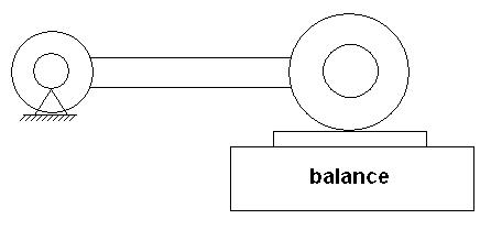

En fait, tu obtiens une bonne approximation en décomposant le problème en 2. D'un côté, tu as les masses en rotation (la masse, le maneton la cage à aiguille et une partie de la bielle). Pour savoir quelle part de la bielle est à compter dans les masses en rotation, tu peux faire une mesure comme le montre ce schéma :
L'équilibrage parfait des masses rotatives est facilement réalisable. Tu considères un système équivalent avec ta masse, ton maneton, ta cage à aiguille et une masse concentrée sur l'axe du maneton (celle que tu as mesurée plus haut). Tu cherches le centre de gravité de l'ensemble. Soit R sa distance à l'axe du vilo. Mrot est la masse de l'ensemble. Pour équilibrer les masses rotatives, tu dois placer une masse m, à une distance r (en face du maneton), telle que : m*r=Mrot*R. En fait, ceci revient à mettre le centre de gravité du système sur l'axe du vilo. Au lieu d'ajouter un balourd face au maneton, tu peux en retirer de part et d'autre du maneton, pour arriver au même résultat. Je pense que cette 2ème solution est mieux car elle allège le vilo.

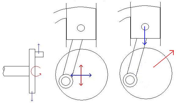

Messagede Mac Galet-R » 22 Mai 2006, 18:41
Non le couple dont parle Mjuille et l'effort perpendiculaire au cylindre sont 2 choses différentes.
Le couple dont parle Mjuille est représenté à gauche. Le fait d'avoir un vilo en porte à faut en est à l'origine. Tu as les 2 efforts (en bleu) qui sont d'axes parallèles, ce qui engendre le couple en rouge, qui a tendance à tirer sur les roulements. Ce couple n'existe pas pour les vilo à double masses.
Ce dont je parlais moi, est différent (les 2 figures de droite). En fait l'équilibrage des masses alternées sans arbres d'équilibrage secondaires est un compromis. Imaginons que tu souhaites équilibrer complètement tes inerties selon l'axe rouge. Tu va prendre k=1. Dans ce cas, lorsque tu es au pmh ou au pmb, le balourd situé face au maneton annule les efforts. Par contre, lorsque tu es entre ces 2 positions, et bien ton balourd va créer un effort qui ne va pas être compensé par les masses alternées puisque les 2 efforts ne sont de même axe et opposés. L'effort max est atteint pour la position médiane entre le pmb et le pmh (le fameux effort perpendiculaire à l'axe du cylindre, en bleu sur le shéma du milieux). Si tu fais k=0, ce sera l'inverse, tu n'auras pas d'effort selon l'axe bleu, mais un max selon le rouge. Le cas k=0.5 correspond à des efforts max dans les 2 directions égaux (mais ces efforts max n'interviennent pas au même moment). Donc après, tu peux étudier l'infuence dans les positions intermédiaires, et voir quel coef est le plus adapter. J'ai lu, dans un bouquin sur la préparation des 2T (empirique), qui donnait une formule toute faite proche de ce que je viens de raconter, avec un coef de 0.5, à adapter, que la variation de ce coef n'éxcédait pas quelques centièmes autour de la valeur de 0.5. Reste à confirmer que ce coeff est bien k, en comparant la formule tte faite et le résultat de la théorie que je viens de résumer.
