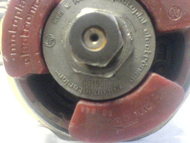

Messagede jeremie73 » 06 Oct 2008, 13:05
jns team la fleche sur le stator indique quel sens de rotation ? Sinon bah je vais essayer et je vous dirais ce que sa donne !

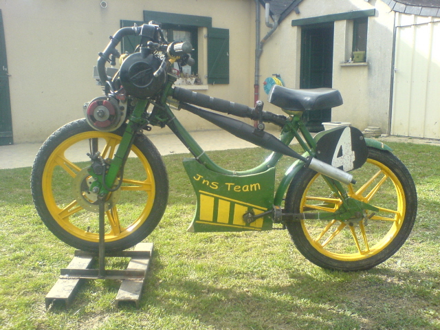

Messagede JnS Team » 07 Oct 2008, 18:35
:salut: jeremie73
Un petit cliché vaut mieux que des grandes phrases :lol:
JnS Team
Messages: 79
Inscription: 09 Juin 2007, 13:43
Localisation: Rennes (Chanteloup)
Messagede Invité » 08 Oct 2008, 19:51
Merci les gars pour le plan et pour la photo ! Maintenant j'ai plus qu'a bricoler ! :mrgreen: En esperant que sa marche ! :crasy:
