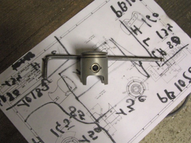

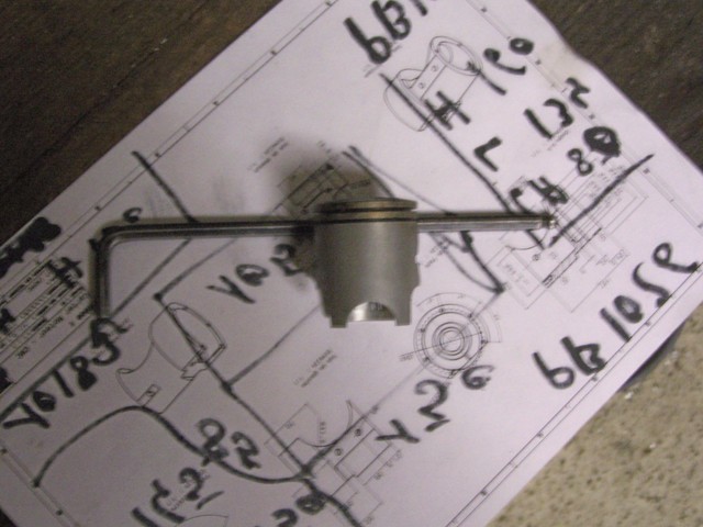

Messagede foguy » 29 Avr 2006, 20:20
ben c un piston qui ressemble a un de 103 sauf quil fait la cote pour un sox.
il proviend d'un beta rr(50cc)année 200.
c le modele avec le bloc moteur de la 65sx ktmImageImageImage
