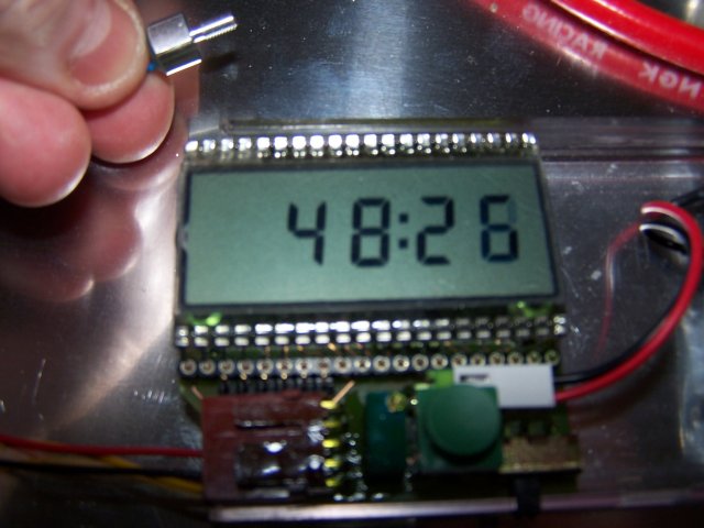

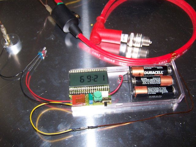

Voici ci aprés les photos d'un compte tour et thermomètre réalisé avec un ami électronicien.
L'affichage sur un LCD de 4 digit et 1/2 permet de mesurer la vitesse jusqu'a 19 900tr/mn en affichant 199 , les 2 chiffres de droite montrent la temperature de 0 a 99 degrés.
Un bouton poussoir (vert sur les photos) permet d'afficher les plus hautes vitesse et temperature depuis le dernier appui sur le BP , cet affichage est figé pendant 3 secondes.

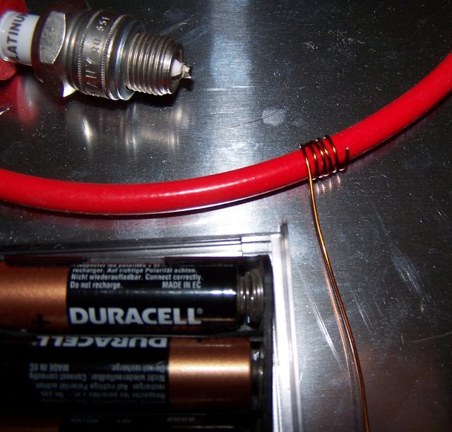

La mesure de temperature se fait par un resistance CTN de 10K et le capteur d'allumage consiste d'un enroulement de 5 a 10 tours autour du fil de bougie .
Le schéma electronique et la carte dessinée sous EAGLE sont dispos pour ceux qui le souhaitent ainsi que le programme ecrit en BASIC pour processeur ATMEL AVR.
Detail du capteur de temperature:
Détail de la bobine autour du fil de bougie:
