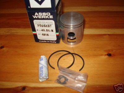

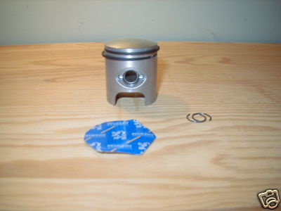

je cherche un piston de peugeot 103 type origine deux segments capable de tenir les 10000,10500 tours sans finir en miettes ,le soucis etant de trouver le meilleur vu le nombre d'adaptable(axwin,teknix,asso...)donc tous les avis m'interessent ,ainsi que les bonnes adresses les dimensions suivant les lettres et l'epaisseur des segments suivant les modèles :merci:

Le prix disons que peu importe l'important c'est que ça tienne le choc,trois modèles que j'ai trouvé,j'aimerais connaitre aussi si ils sont tous équipés de segment fonte et leurs qualités dans le temps ,etant pour fonctionner soit sur un chrome dur ou sans doute un nykasil
