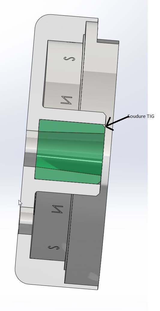

Messagede momoy » 25 Fév 2020, 13:29
voila ce que je pense faire
Pouvez vous me donner votre avis
la pièce verte sera usiné en dernier
