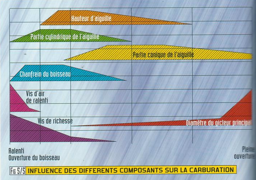

Messagede momoy » 14 Mai 2019, 20:31
si on utilise le cran le plus haut de l'aiguille , si je veux changer l'aiguille je dois en prendre une plus grosse ou plus fine??
Re: reglage pwk ou pb
Messagede crusty » 16 Mai 2019, 21:26
pour enrichir a bas régime il faut la mettre au cran le plus bas :wink:
Messagede momoy » 17 Mai 2019, 06:42
c'est l'inverse crusty
Il tourne bien avec le cran le plus haut mais comme je n'aime pas laisser une aiguille avec un clip au dernier cran je voulais savoir vers quel aiguille me tourner pour essayer
