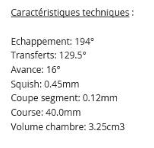

Messagede juca » 26 Jan 2018, 11:57
Salut rousseaup,
Très beau kit celui que tu viens d'acheter.
Maintenant, ça va pas être facile pour l'adapter au Solex. Certains le font, mais c'est très loin d'être des débutants.
Bien monté, ce kit peut dépasser les 15000 tr/mn.
Il serait préférable pour toi que tu connaisses un bon mécano pas trop loin de chez toi, pour te montrer les pièges à éviter. :D
