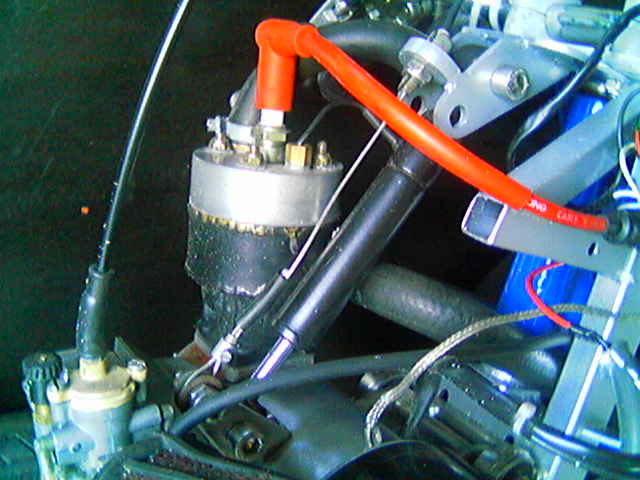

Messagede debecos » 08 Sep 2016, 20:52
:salut: une photo de ton montage :merci:

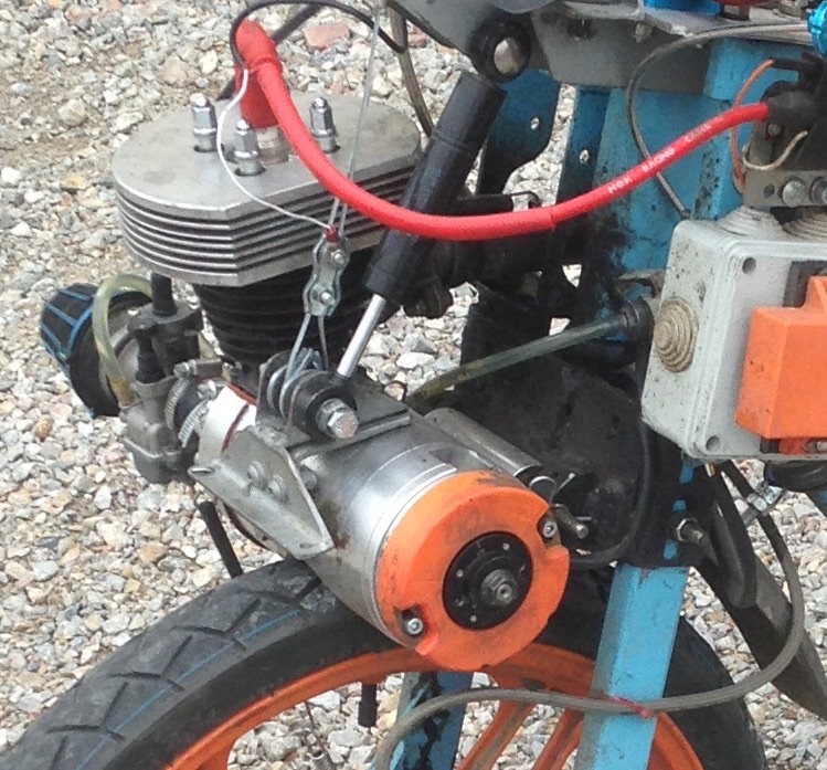

Messagede team208 » 08 Sep 2016, 21:48
Idem à cette photo mais le vérin est désormais pile au centre de la roue

Re: vérin amortisseur moteur
Messagede Victor » 09 Sep 2016, 08:50
Si tu rapproche le point d'accroche du vérin coté moteur de l'axe moteur/fourche (unique celui du vérin, pas celui de la cirette) tu vas réduire son bras de levier et donc ce sera moins dur. Ça amortira aussi un peu moins.
Je n'ai pas bien compris si ce n'est qu'un amortisseur ou si ça fait aussi un appuis constant (de 400N?). Si c'est le cas, une solution, rapide mais pas très jolie serai d'accrocher des ressorts ou élastiques aux deux cotés de ton vérin pour diminuer la précontrainte. Tu gardes l'amortissement mais tu dose l'effort à ce que tu veux. C'est pas très beau mais facile à essayer. Tu peux aussi virer l'élastique que tu as sous le moteur, il ne sert à rien si le vérin pousse déjà trop fort.
Messagede StefTeam » 09 Sep 2016, 10:02
La solution est d'augmenter l'angle entre le câble de cirette et l'amortisseur (il faut coucher l'amortisseur)
Mais pas trop non plus pour qu'il reste efficasse

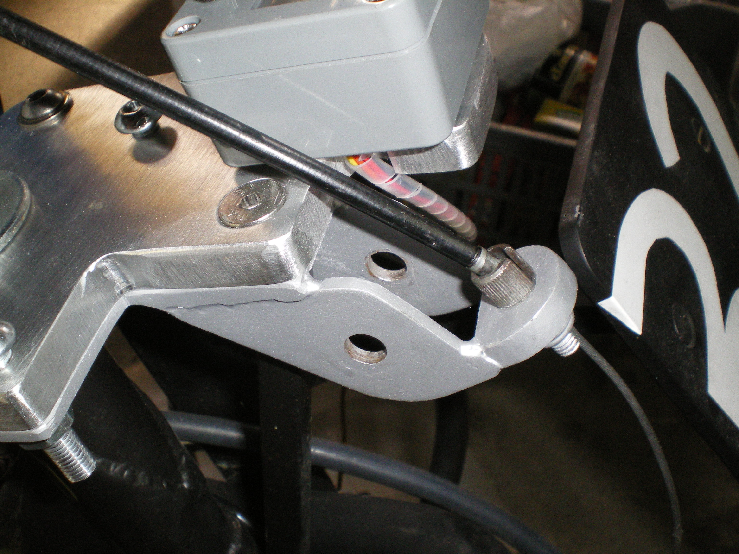

Messagede debecos » 09 Sep 2016, 20:37
Sur mon montage je met mon cable de cirette le plus possible parallèle au vérin, afin de réduire les efforts :
je fixe mon vérin avec une double chape en U, afin d'évité que celui ci ne travail en biais
enfin je serre pas trop fort mais vis de fixation de vérin, pour garder de la rotation dans la fixation, ça donne légèrement plus de souplesse dans la cirette, a condition qu'il n'y a pas de jeu dans les vis.
Pour finir, faut faire des essais, on en parle dimanche a Vern
