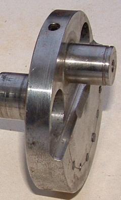

Mais j'ai encore une petite question : avec un serrage de 5 à 6/100, est ce que c'est utile d'ajouter un vis sans tête qui appui sur le maneton, comme sur cette photo par exemple ?

Mac Galet-R a écrit:OK, merci pour vos réponses. Super les explications de montage. :cheer: :cheer: :cheer:
3/100 a 4 /100 ca peut bouger 5/100 a 6/100 c'est le serrage ideal.
a l'epoque j'avais demonté un vilo bidalot g3
c'etait le serrage et 4/10de jeu lateral.
la vis peut se desserer et la bonjour les degats . une panne a eviter.
par contre moi comme le maneton fait deux saison c'est deux points au tig avec apport inox pour lier le maneton et le vilo et 6/100 de serrage .
j'ai d'ailleurs sauvé deux vilos de pote du club qui avait mis 3/100 par la pose de deux point au tig
