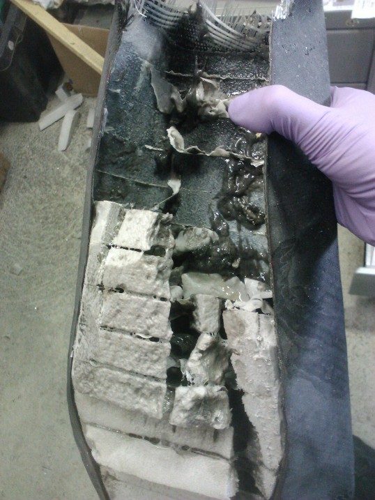

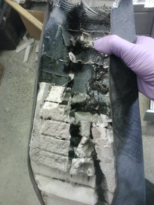

Dans ce cas-là, je te conseille d'utiliser du tissu de délaminage, ça garde la résine en surface et évite l'effet de "relief" sur la trame de la fibre. Autre conseil: n'hésite pas à mettre le paquet en acétone car le polystyrène a tendance à faire une pâte une fois dissout.
Un petit aperçu avec ma selle de ce qui ne faut pas faire :mrgreen: à savoir coller plusieurs plaques de polystyrène ce qui ne pose pas de problèmes dans mon cas mais pour un réservoir, tu vas galérer si la colle accroche.

extrudé, c'est le mieux
J'avais dessiné mon modele en 3d puis imprimé des coupes tous les 30mm (epaisseur des plaques), j'ai ensuite découpé les contours, assemblé les plaques et poncé à la ponceuse électrique pour la finition. Ca va bien si tu veux une bonne symétrie.
