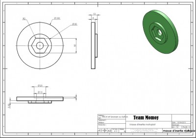

salut a tous, je recherche les plans pour une masse d'inertie , pour allumage motoplat, svp

oui,mais un externe. la j'ai un interne et je voudrais y mettre une masse

oui seb, je ne l'exclue pas, mais en attendant si une ame charitable peu me passer les plans d'une masse pour motoplat interne, et la matiere, sa serais cool.

Voila la notre
Une fois mise sur le rotor il faut repasser au tour l'ensemble pour éviter les balourds
