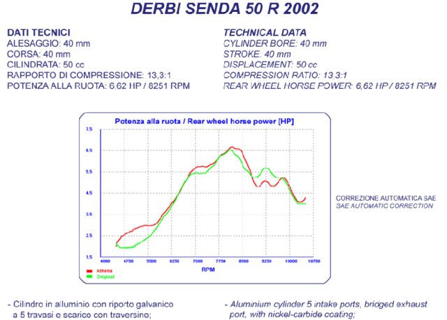

Ce qui marche le mieux actuelement sont les hauts-moteur type Derby, car leur entraxe de goujon permet de monter des boites à clapets balaises types am6, cr80, derby sans que les goujonsprennent de place et perturbent le flux gazeux.
En ce qui concerne les cylindres, les athéna offrent une très bonne base de développement, avec des diagrammes pas très hauts d'origine, mais c'est vrai qu'il y a du boulot sur l'échappement à effectuer, et si tu as un renvoi d'angle et les connaissances, sur les transferts. Leur principal défaut est que les pistons moulés d'origine supportent mal les régimes supérieurs à 13500trs, mais çà fait déjà beaucoup, à ce régime, tu es à plus de 100. Un autre avantage est leur culasse à plot.
tout ceci fonctionnera correctement avec un bon pot, type ninja g1 carte noire par ex, qui offre une accel correcte et une vitesse interressante, tu pourras ensuite le modifier pour améliorer les perfs.

Messagede ricky65 » 04 Déc 2006, 17:00
tu vois je ne me suis pas beaucoup trompe !!!!!!!!
je ne dors pas avec eux ,mais je pense etre bien au courant car je prepare ceux tu stefteam .
athena super cylindre et derbi de surcroit!!!!!!!!!!!!
et tu as le double gagnant !!!

Messagede riritrep » 04 Déc 2006, 17:02
Dispo sur le site ATHENA:
