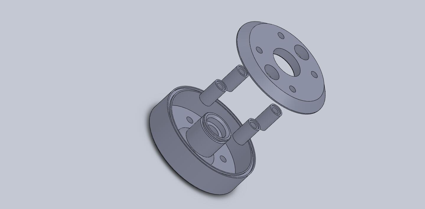

je me suis amusé à développer une culasse refroidissement liquide solex , réalisable en usinage conventionnel.
elle se compose en 6 pièces, étanchéité par joints toriques.
Si intéressé, MP pour que je vous envoie les plans (pdf) et les références des joints toriques et les raccords entrée sortie eau en inox

Salut, met une photo histoire de voir a quoi elle ressemble... :wink:

Messagede SOLEXGUMP » 20 Déc 2013, 22:48
et voilà

:clap: , tu peux pousser un peu et solidariser l'ensemble couvercle/corp de culasse avec un système de petite vis tétes fraisées ou chc, ça éviterai d'éviter le désassemblage lors du démontage
:clap:

Encore une très belle pièce :clap: :clap: :acclam: :acclam: :acclam: Mais venant de toi, il n'y a rien détonnant...
Et je ne serais pas étonné de voir un jour sur le marché un moteur complet estampillé "SOLEXGUMP" :clap: :acclam:
