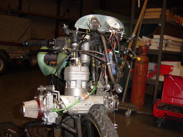

Messagede StefTeam » 04 Nov 2006, 15:28
Mon système est simple mais trés efficasse et dosable. La cirette par câble classique et avec amortisseur (type pour moteur de R21, à trouver à la casse). L'anticirette est double par élastique (entre l'anneau sur la photo et la fourche, sur la photo il n'est pas en place) et par câble commandé par la pédale côté droit. Côté droit car mes pilotes sont droitiers et plus sensibles de ce côté. Pour avoir plus de course je fixe le câble en bout de pédale.
Messages: 4982
Messagede StefTeam » 04 Nov 2006, 15:30
Une autre photo pour voir le bas du système.
Messages: 4982

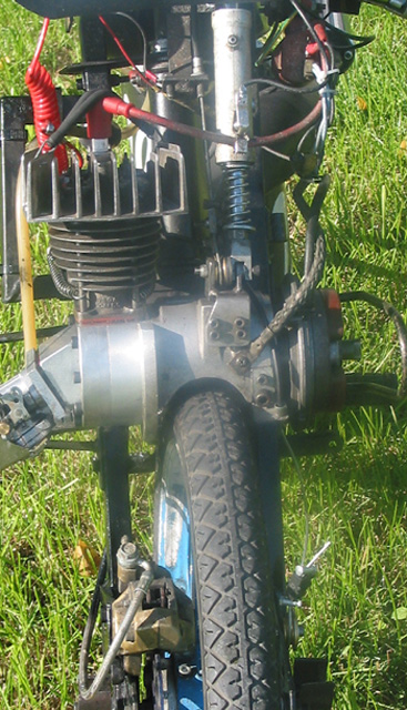

Messagede Math » 05 Nov 2006, 19:24
Image g également fait du simple cable de tondeuse, ammortisseur de direction g mit de l'huile plus visqueuse un ressort pour la pousser raglable avec la vis qu'il y a en dessous, pour l'anti-cirette cable avec petite poulie comme la cirette, commander au pied. voila c tout Math

Messagede Matt » 07 Nov 2006, 12:28
Math a écrit:Image g également fait du simple cable de tondeuse, ammortisseur de direction g mit de l'huile plus visqueuse un ressort pour la pousser raglable avec la vis qu'il y a en dessous, pour l'anti-cirette cable avec petite poulie comme la cirette, commander au pied. voila c tout Math
c'est toi qui a rajouté le ressort sur ton amortoss ?
Matt
Messages: 335
Messagede Math » 11 Nov 2006, 10:01
oui c moi qui ai ajouté le ressort et l'anticirette je me suis rendu compte que même en proto sa servé moin de patinage je gagne légérement en vitesse tout en prenant moin de tour ce qui selon moi signe de plus de fiabilité
