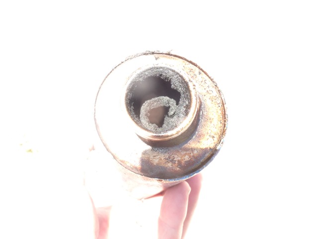

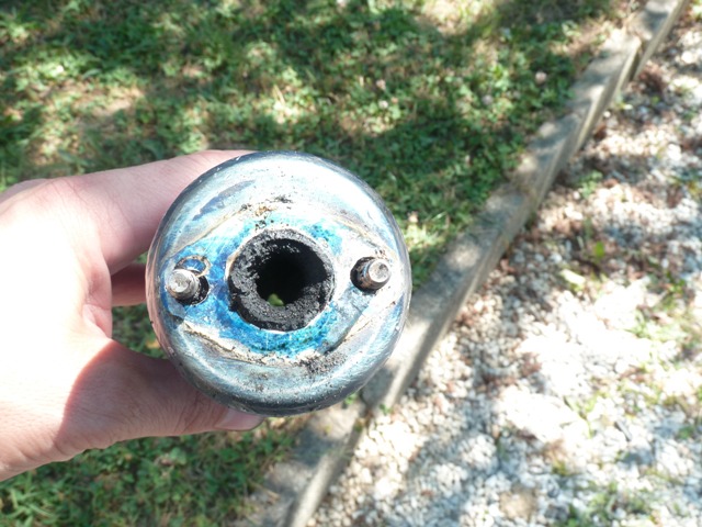

Beb se demandait pourquoi nous n'avions plus d'allonge a Chaumont (entre 75 et 80 KM/h) et un regime moteur maxi a 10500 et bien, il a trouvé...
Il vous a évité une boucherie en retrouvant ses 11700 tours et sa pointe a 90...c'etait indispensable pour nouziers :mrgreen:

Un pot décalaminé, 3-4 bricoles et hop on repart pour Nouz!
retour aux sources...
