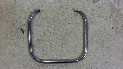

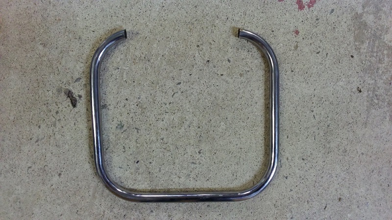

Messagede Monstueur » 22 Déc 2014, 19:50
Pardon de la réponse tardive j'étais en déplacement :p .
Voici le travail que cela donne
Tout à la force de ma b.... pardon.
Je voulais pas chauffer car cela aurais éclater le chrome qui est dessus.
Il faut une cintreuse manuel 4 bras à 10 litres de transpiration. :D je dit cela en rigolant mes ces vrai.
