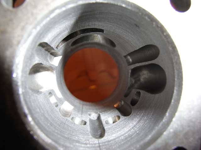

Messagede SOLEXGUMP » 12 Nov 2014, 20:20
vlà un exemple de prépa :mrgreen:

Messagede shadocs » 12 Nov 2014, 21:15
SOLEXGUMP a écrit::salut:
un peu juste le nombre de transferts sur ton cylindre tu ne trouve pas ? :mrgreen:
Re: présentation et demande quelques infos
Messagede SOLEXGUMP » 12 Nov 2014, 22:34
la nature n'aime pas le vide, moi, j'en crée :mrgreen:

solexgump pourquoi avoir avoir fait un grand transfert arrière centrale et deux petits de chaque cotés?

clamart gang a écrit:pour quoi les transfert descende jusqu en bas et pas ceux de solexgump?
Faire descendre les latéraux jusqu'en bas ça ne sert à rien
Pour les transferts supplémentaires, l'intérêt c'est qu'ainsi en 1 coup de perceuse à colonne le transfert est creusé :lol: (avec une fraise évidemment, pas un foret)
Ceux de Solexgump ne vont pas jusqu'en bas parce que Solexgump fait dans l'efficacité, pas dans la facilité :mrgreen:
Faire descendre les transferts jusqu'en bas, ça fragilise un peu l'embase. Si on fait beaucoup de transferts et qu'on creuse beaucoup les latéraux, ça peut finir par rendre le cylindre fragile. En origine il y a de la marge, mais on a vu des cylindres se casser en 2 sur des protos.
PS: je vois que sur l'image il y a un transfert qui traverse la lumière d'admission, ça c'est n'importe quoi, il ne faut surtout pas faire ça, le moteur ne marcherait pas
Je pense que le transfert a été taillé une fois l'admission rebouché. C'est un cylindre de promo ou proto, avec admission à clapet.
