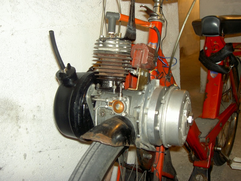

sur mon 5000 OA , juste un vérin de machine a laver , un ressort et une cirette avec un cable de frein , le plus simple et pas de soucis .
quand a l angle du moteur , vos mieux le gardé d origine car trop ou pas assez et c est la cata .
sinon sur mon 3800 Rouge Luxe , pas de cirette , il as du couple a plus savoir quoi faire .
