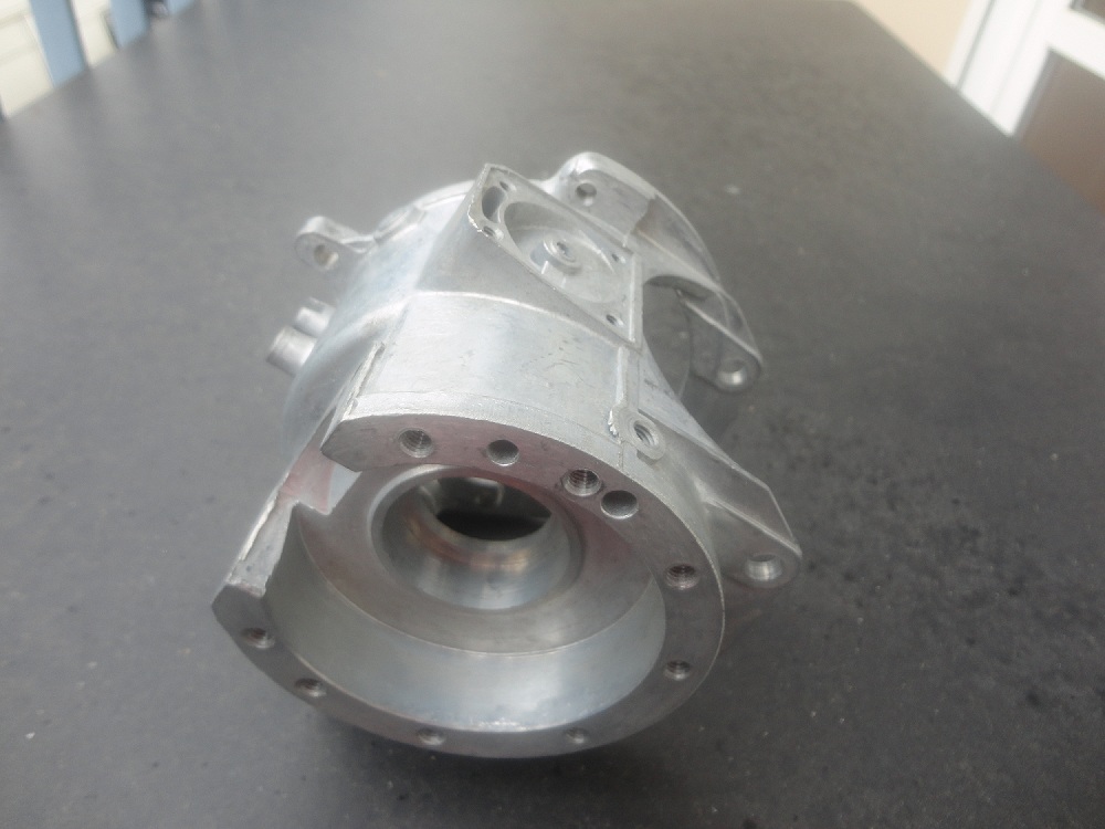

Messagede Monstueur » 28 Juin 2014, 08:52
Voici pour les doutes.

Messagede paacsolex » 04 Juil 2014, 07:28
oui pas de doute, c'est bien des carters chinois de fabrication récente
monté sur les black and roll assemblés dans le nord
juste pour info pour en avoir eu et les vendre aussi (ce que je déconseil maintenant)
ils se sont de tres bonne qualité avec des finitions plus que douteuse.
je vous conseil aussi en cas d'achat d'acheter le vilo et le galet avec sa cloche d'embrayage car il y a des soucis
d'ajustement avec nos anciennes pieces.

Messagede shadocs » 08 Juil 2014, 08:58
Bon je me suis lancé comme béta testeur, fallait bien que quelqu'un prenne le risque :roll:
-Il y a un paquet de bavures à passer à la dremel
-j'ai repassé un coup de tarraud dans tous les filetages
-faut refaire les contours du siège de pompe à la dremel sinon le siège ne rentre pas dans son logement
-l'alésage de roulement 6203 est très serré (4/6 100 ème de serrage sur le roulement), le premier que j'avais eu dans les main etait trop serré de 2/10 ... et donc inutilisable.
-le plan de joint d'embase n'est pas compatible avec des couvercles d'origine, il faut le reprendre légèrement au marbre
-les filetages de gougeons sont légèrement de travers (sans gravité)
-j'ai du décaler le galet de 1,2 mm pour qu'il ne vienne pas frotter sur le carter ... la par contre c'est bien chiant
-les trous de fix de stator/embrayage ne tombent pas en face des trous d'origine, c'est corrigeable avec une dremel ... encore un gros coup de loose
... a suivre ...
