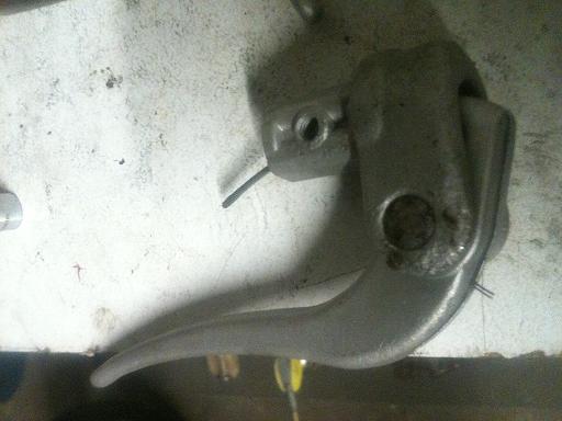

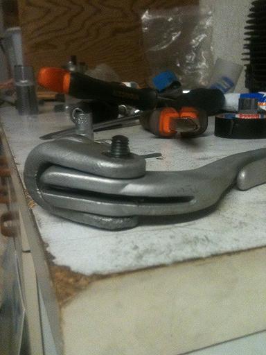

Je suis actuellement en train de me refaire une monture mais je rencontre un problème :furious:
Je n'arrive pas à sortir la vis qui tien le câble, ni à bouger quoique ce soit du coup je ne peux pas changer les câbles de frein!
Quelqu'un aurait il une technique pour m'aider SVP?

dans tous les cas, il faut virer le câble dans un premier temps, ensuite, la vis viendra

Le problème c'est que le câble est pincé donc pas moyen de le sortir...

un grand coups de marteau dans la sa gueule elle va sauter ta vis :D

je vais d'abord essayer un petit passage au four avant de me mettre en mode bourrin :lol:

J'ai eu le soucis sur la dernière poignée que j'ai démontée. il a fallu que j'enlève le câble presque brin par brin. Une fois enlevé, no soucy.

C'est bon!!! passage au four à 150° pendant 10min et un bon coup de marteau bien précis! merci quand même pour vos conseil :wink:
