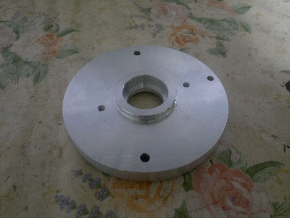

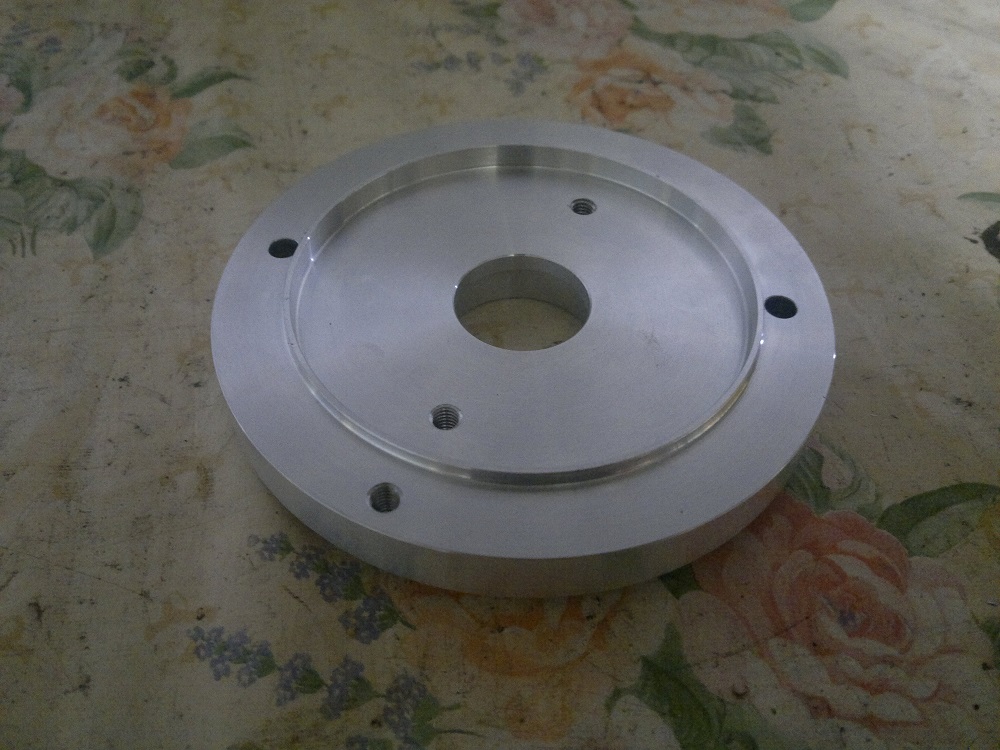

Messagede GGTURBO » 23 Mar 2014, 16:39
Voilà les photos de la platine :

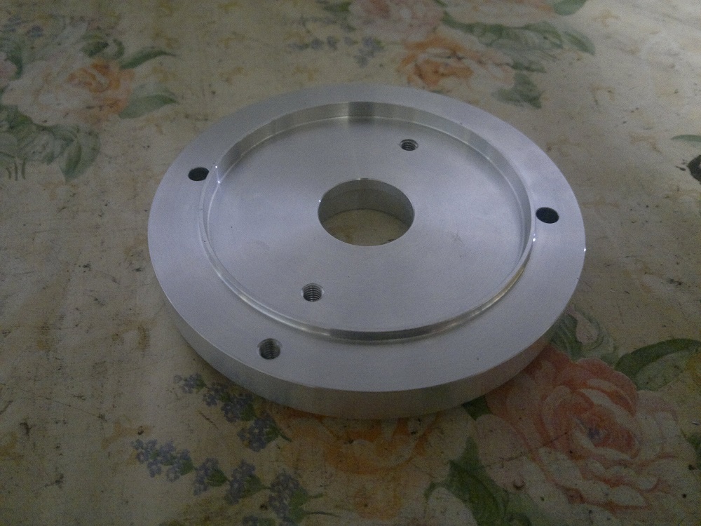

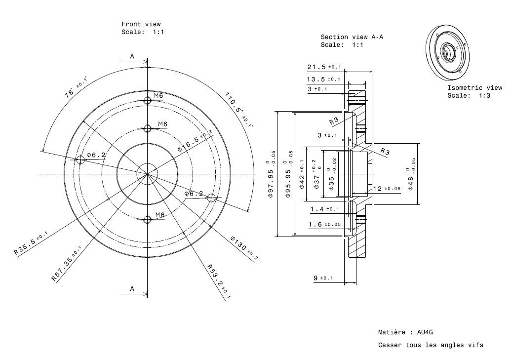

Messagede TEAM BIDOUILLE BIS » 23 Mar 2014, 17:12
Tu peux faire comme celle-ci sinon :
