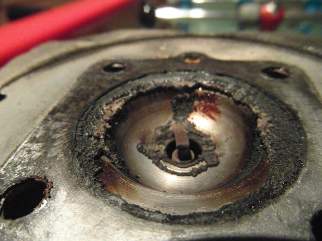

Messagede goret » 24 Mai 2013, 23:35
voici l etat de ma culasse apres nouziers ... ont dirais un graissage important ou mauvais nettoyage de la bougie ..
huile utiliser castrol xr 77 a 3% vos avis ? merci

Messagede r4gt kanotix » 25 Mai 2013, 05:23
hello ,
moteur bridé :!: , a mi chemin de la course , le moteur devait deja avoir des symptomes de ce probleme :!:
soit trop d huile ( peut etre déssendre a 2.5% ) , soit lumiere d échappement pas assez large et section trop faible , soit diagramme qui ne respire pas :!:

sur la photo , on vois juste la trace du balayage , les bords du cylindre sont juste noircis par la chaleur de la combustion :!:

trop d huile ne sert a rein sur tout celle ci est de tres bonne qualité :wink:
Re: calamine culasse
Messagede Pilote85 » 25 Mai 2013, 06:41
Salut Jerem
Je dirais que 2% même doivent suffire. La XR 77 est vraiment de bonne qualité, pas la peine d'en rajouter ! :D
Il est possible que le fort taux d'humidité ce WE ( restons modeste :mrgreen: ) ait pu jouer un role pour avoir ce résultat !

Messagede harrondo » 25 Mai 2013, 06:48
je roule moi aussi dans les 3% avec la XR77.
5% lorsque le moteur est neuf d'assemblage.
et je n'ai jamais eu ce soucis là. ni même "trop" de calamine après 24h.
peut etre l'humidité du coup comme le dit JC

Messagede goret » 25 Mai 2013, 10:26
je v mettre sa sur le dos de l'humiditée
je v retournée a 2,5 % de graissage , j'ai voulut mettre 3 pour un 24h mais mauvaise idée :furious:
Dans tout les cas je ne pense pas que cela vienne d'un moteur bridé (si c le cas dite le moi :roll: ), j'avais pas tro mal de couple pour la vitesse de pointe que j'avais :crasy:
enfin se fut un tres beau nouz avec des adversaires de plus en plus coriace :mrgreen: :mrgreen: :mrgreen: .

Messagede solexpromo5823 » 25 Mai 2013, 10:30
en tout cas jerem , c est pas la largeur de l échappement qui te fait sa .... sa dégaze bien .... :mrgreen: :twisted:
l indice de la bougie b9 peut etre une cause aussi ... il y aurais fallut essayer une b8 .
mais ont va commencer par l huile 2.5% ......

Messagede goret » 25 Mai 2013, 10:38
le mélange air essence tro chargé en humidité peut faire un tel truc :shock:
quelqu'un a une info, un doc plus précis sur se phénomène .

Messagede r4gt kanotix » 25 Mai 2013, 11:39
hello ,
ca m étonnerais que c est l humidité , :arrow: H²O donc y aurais des traces de " Piqures " sur la bougie , peut etre aussi mauvais indice de bougie , si le temps était a l humidité , j aurais meme pas mis B8 mais plutot B7 .
en tout les cas , tu peut deja mettre 2.5% d huile a la place de 3% :wink:

Messagede SOLEXGUMP » 25 Mai 2013, 12:25
goret a écrit:voici l etat de ma culasse apres nouziers ... ont dirais un graissage important ou mauvais nettoyage de la bougie ..
je pense à un pb de bouffée insuffisante (différence de diagramme entre les transferts et la lumière d'échappement)

Messagede solexpromo5823 » 25 Mai 2013, 12:45
tu parles du rapport a la bouffé gump la ?

Messagede solexpromo5823 » 25 Mai 2013, 15:55
jerem disque a gradué .... prise présice des diagrammes .....je crois que faut rester entre 30 a38 % entre les deux .

Messagede goret » 25 Mai 2013, 17:35
apres calcul sa fait 32 d'ecart

Messagede goret » 25 Mai 2013, 18:12
mon transfert arrière et légerement plus haut que les latéraux (est ce un tord)
peut être est ce du au manque de la colerette , et que avec le joint d'origine le switch se retrouve pertuber :?:
ou bien je consentre trot mais gaz a l'arriere
