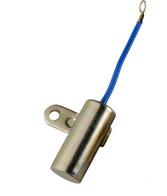

Messagede Nicosox » 21 Mai 2013, 20:49
1 seul comme celui ci
606 CONDENSATEUR 103 ETOILE.jpg (8.61 Kio) Vu 12605 fois

Messagede Team TDC » 22 Mai 2013, 08:19
Nicosox a écrit:1 seul comme celui ci
On en a eu 1 de defectueux apres 1 tours au RN'S :lol:
C'est même pas vrai, il fonctionne bien finalement. :mrgreen:

Messagede Team TDC » 22 Mai 2013, 10:43
Lord Authentic a écrit:Max,
1 de défectueux sur combien dans ton stock ?
pff j'en sais rien, me prend pas la tête au prix de la bête, je suis pas un pro du condo, mais la bobine serait la cause du claquage de condo, perso j'ai presque tout tester, du condo de 103/51 électronique, 4L, j'ai réussi à tous les bouzillers, je pense que c'est ma bobine que j'utilise pour mon moulin de course qui est en cause, l'année prochaine j'en prendrais une autre pour voir si le phénomène recommence
mais comme je le disais avant, 1 condo peut tenir une vie, ou 500m, nicosox doit avoir le même condo depuis pas mal de course, alors que moi j'en claque au moins 2 en 6h :lol:
Mais parfois il fonctionne quand meme mais des que ca monte trop haut dans les tr/min ca crée des raté d'allumage, je change le condo et ca repart (team PLT teste ton condo haut dans les tours )
Apres tu a quand meme de l'experience dans les endurances? si ma mémoire est bonne, tu a au minimum 2 24h chaumonts, 2 6h LFG, si tu n'a jamais eu de probleme de condo, ton allumage est certainement tres sein, donc pas de raison d'avoir une boite de 50 condo avec toi :lol:
Et pour finir moi je partirais au moins avec 4/5 condo sur une 24h, ca serait dommage d'abandonner une course pour 1 condo à 4€....

Messagede Nicosox » 22 Mai 2013, 12:50
perso c'est le meme depuis 2005 pourtant je l'ai chagé sur certaines courses car il semblais cramé il etait à l'epoque placé sur le carter en lieu et place de la vis coupe crotte :mrgreen: mais il subissait (je pense ) la chaleur du cylindre depuis que je l'ai placé sur le guidon RAS par contre je le silicone pour le rendre etanche
