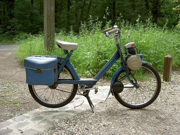

Messagede r4gt kanotix » 02 Mai 2013, 09:55
hello ,
sans faire de véritable modif , tu élargie la lumiere d échappement a 2 mm et tu la monte a 2 mm , pas plus , la culasse , on vire le joint et on la monte a la pate a joint , pour le carbu , tu peut réaleser a 8 mm , pas plus sinon faudrat avoir recours a une modification plus complexe , le gicleur réglabe devrait suffire , le pot , faut couper le tube qui rentre dans la gamelle et virer la paille de fer .
sans autre modif , le solex doit etre capable de rouler sur le plat a 40 Km/h , monter sans pédaler les cotes sans peine et ne pas taper le " 4T " en dessente .
mon solex 3800 Bleu le fais sans peine , et j ai juste un gicleur de 29cc .
:wink:

Messagede r4gt kanotix » 02 Mai 2013, 21:48
Gillout a écrit:J'ai le meme avis sur le boisseau...et effectivement au remontage il fuit...
R4gt kanotix...ton 3800 atteint les 40 uniquement avec le gicleur de 29? ou avec toutes les autres modifications que tu cites au dessus? Tu te souviens comment à combien il tournait avec le gicleur d'origine?
avec le gicleur 28cc , il prend 36 Km/h , avec le gicleur 30cc , j atteind les 45 Km/h mais la conso monte séverement .
le but était de grimper les cotes sans pédalé , si je voulais rouler plus vite , il me reste 2 bolides , mon Solex 1400 que j ai brider & mon Solex 5000 OA , mais lui n est pas conforme pour rouler sur la route :wink:
