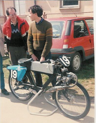

Au début des années 80 les protos devaient utiliser des piéces d'origine même la culasse.
J'avais modifié des culasses de 1700 qui je trouvais avait une meilleure chambre de combustion que les 3800 afin d'avoir la bougie bien centrée.
Je conservais la bougie inclinée mais il aurait été préférable de visser un bouchon en alu à sa place. Néanmoins cette 2me bougies m'a permis en plusieurs occasion de palier la défaillance de la principale lors de courses d'endurance (un inverseur me permettait de passer de l'une à l'autre en roulant, chacune ayant leur propre bobine).
Par contre je ne peux pas dire si cette culasse apportait un plus ou non par rapport à une 3800 aussi ton idée est bonne
Solex Pistol de faire des essais avec plusieurs machines par ailleurs identiques.
C'est ce que je faisais par la suite en ayant 2 Protos puis 2 Promos. Lorsque je faisais une modif elle était essayée sur l'un d'eux et l'on voyait tout de suite en comparant par rapport à l'autre si ladite modif était positive ou non!
Ici une photo de 1985 avec Yves KERLO et Michel BRULARD. Elle n'est pas trés nette mais on peut voir la culasse 1700
solex12 daniel (2).jpg (42.14 Kio) Vu 12980 fois

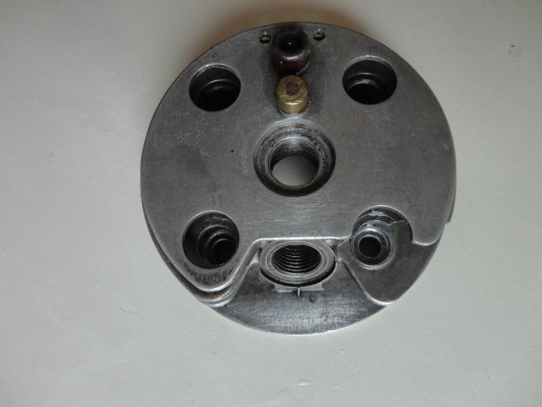

Au GPPS 2012, quelqu'un vider son garage et vendait pas mal de pièce, il y avait justement une culasse de 1700 avec un deuxième puit de bougie, et celui d'origine était bouché par un vis

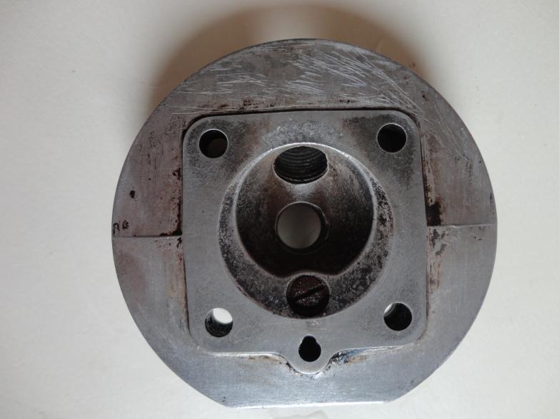

j ai deja tester , celle du 1700 , sans modif , celle du 3800 , sans modif et une hybride sur la base de 5000/Flash-6000 , la 1 ere as le seul avantage de refroidir la bougie dans le sans de la marche ( et permet le démontage rapide ) , celle du 3800 , avec ou sans modif , c est juste un accord entre le cylindre et la culasse , a ce titre il existe 2 modele de culasse depuis le 2200 , l une des 2 est plus remplie dans le volume de combustion , et enfin mais non conforme au réglement , un montage hybride sur une culasse de 5000 avec la chambre de combustion similaire au moteur de Flash-6000 , le rendement est vraiment meilleur .
a titre d info , sur mon Solex 5000 OA-Promo-Proto , j ai monter un culasse 2200 comme préciser plus haut , montage propre a la pate a joint et mis un cylindre TUM 80A juste préparer , c est le meilleur entre le compromis souplesse/vitesse avec des diagrammes proche de l origine , sans l apport d une cale sous le cylindre :!:
