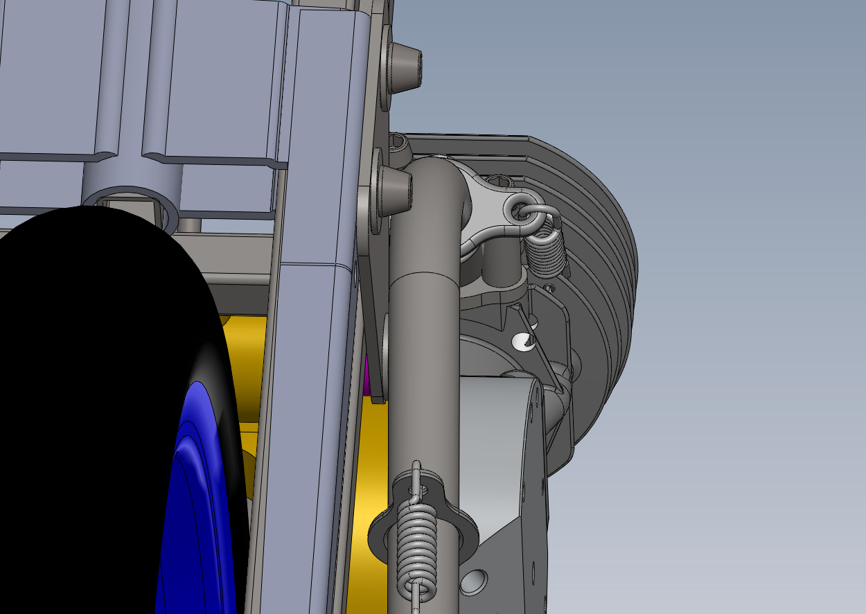

Pipe inclinée a 30°vers le bas, en carter STOOLEX ca passe.
Solex PROMO ECH 01.JPG (236.06 Kio) Vu 15465 fois

J'avais pas vu ca comme ca mais je voir ce week end comment ca se présence.
Parce contre je pense que en passant sur le coté de la fourche je vais avoir un problème de place avec le carbu qui tombe à cet endroit.

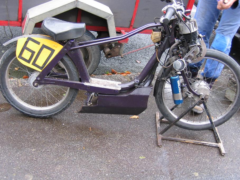

a mon avis incliné vers le bas c'est forcément mieux ... même si mes premières étaient droites et que mon moteur le plus efficace étais avec une de celles ci ... théoriquement c'est mieux, en pratique ca ne change pas la face du monde...

fouine un peu dans les photo, Yann le breton étais monté comme ca, notre promo aussi et bien d'autres, cherche un peu des photo et tu verra que ca passe ...

Impec cest ce que je compte faire.J'ai regardé ça passe comme ca, mais sur le coté comme le 3D de riritep je suis plus septique avec le carbu.

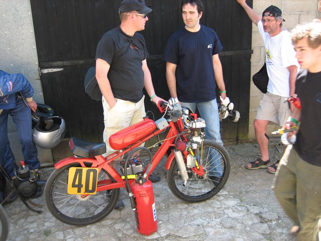

et une photo de la fine équipe en 2010 ... ca se voit que les préparatif fatiguent l'équipe? (le soleil de face plutot je crois). Encore lepot a l'arrière ... tu notera le silencieux qui étais au top niveau décibels, un vrai promo furtif ... cependant j'ai du le recoupé ensuite car le règlement impose une longueur maxi (je pensait que c'étais une inversion entre mini et maxi dans le règlement car je ne voit pas l'intéret de mettre une cote maxi, ca me parait même plutot abérant)

La fine équipe du 40, motivée comme jamais ! :mrgreen:
C'est vrai qu'au bout de 24H on aurait pu repartir pour une 2ème course la dessus... :wink:
