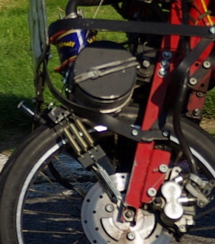

Idem,
et comme on m'a dit de mettre de photos:
Trois ressorts d'origine en série avec petit tendeur (rayon quincaillerie chez l'enchanteur)
IMGP8566 - Copie.JPG (54.91 Kio) Vu 7429 fois
Un amortisseur de direction de moto
DSCN0664 - Copie (2).JPG (71.42 Kio) Vu 7429 fois
