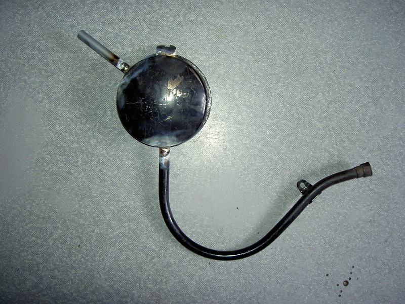

la longueur du coude n as t il pas un éffet sur les perfs , car sur le 1400 , le pot du 2200 est a sa longueur d origine et il n y as que le galet de 45 mm qui change la progréssion sur la puissance disponible :!:

depuis le temps tu devrais savoir qu les pots que l'on fait n’ont rien à voir avec l'origine :!: :!: vas donc faire un tour sur les blogs et tu verra que tous les pots (ou presques ) sont droits :!:

La longueur du coude influe certainement, mais pas au point de se traîner à 45
Quant au galet, s'il était trop gros tu irais très vite en descente.

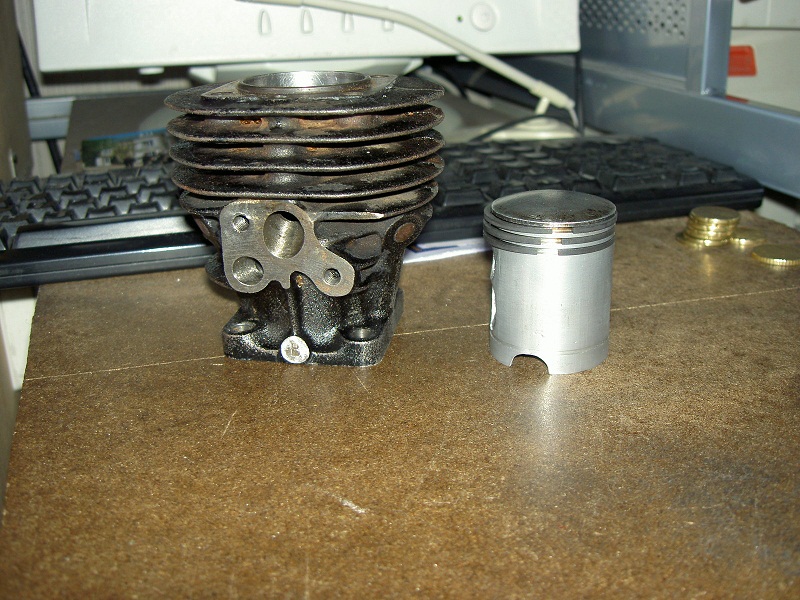

Messagede r4gt kanotix » 10 Sep 2012, 21:37
Lulu a écrit:La longueur du coude influe certainement, mais pas au point de se traîner à 45
Tu ne donnes pas trop de détails sur ton cylindre mais je parierais que ton admission est trop faible (pas forcément en diagramme mais en section, boosts etc. Photos ?...) Avec ces diagrammes assez hauts au haut-moteur il faut une admission costaud.
l admission est stock soit env. 9.5 mm de diametre .
voila le couple cylindre TUM 64 + Piston 3800
les 2 Tb ont la meme valeurs que l admision :!:
TUM 64+ - 06-2012.JPG (216.08 Kio) Vu 18941 fois
Re: Perfs sur OA
Messagede Lulu » 10 Sep 2012, 22:12
r4gt kanotix a écrit:les 2 Tb ont la meme valeurs que l admision :!:
Oui mais avec quel diamètre ? Parce que des trous de 2mm ou des trous de 10mm ça ne donne pas vraiment le même résultat !
Sinon à première vue ton admission ressemble plus à celle d'un petit origine sans prétention qu'à celle d'un OA surgonflé... Au boulot :mrgreen:
(ne pas oublier le carbu évidemment)
Messages: 2298
Re: Perfs sur OA

hello ,
les 2 Tb font 3.5 mm , leurs temps d admission est symetrique a l admission de base ; donc ouverture simultanée , l admission quand a elle , est n as pas le meme dessin que celui du TUM 80 :!:
d ou peut etre l erreur de perfs différente :!:
