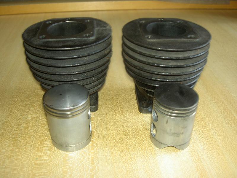

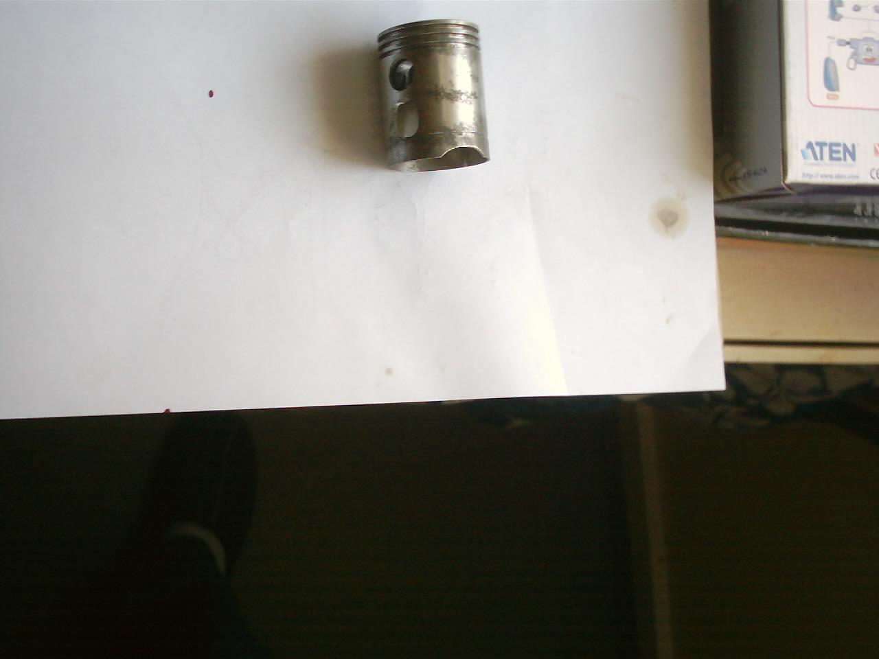

oui c est une info que j ai pas mis mais comme Sylv11 l as signaler , plus tu releve le cylindre , plus l admission se ferme :!:
une combine qui permet d éviter ca , cylindre sans colerette , on met le piston au PMH et on controle si l admission est ouverte , sinon faut retouche soit le pistion , soit le cylindre .
:arrow:
sur la photo des 2 cylindre il y en a un qui masque le TUM 64 , devine le quel :?:
TUM 80A vs TUM 64+.jpg (80.54 Kio) Vu 22562 fois
piston solex prepa 2.JPG (112.78 Kio) Vu 22562 fois
