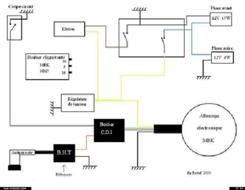

Messagede r4gt kanotix » 29 Avr 2012, 21:03
hello ,
as tu le plan pour la cablage car si tu l as mal cabler , ca ne fonctionne pas :!:
au cas ou :arrow:

Messagede christo01 » 29 Avr 2012, 21:29
Oui j'ai un papier qui m'indique tous, fils noir- La masse, fils rouge/noir avec roug/noir du CDI, rouge/blanc avec rouge blanc du CDI... etc. Il y a que le coupe circuit que je n'est pas encore brancher, ne génant en rien sa devrait fonctionner normalement.
