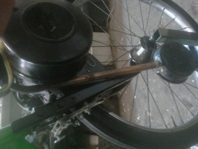

Bonjour a tous
Voila je suis a la recherche de conseils pour fixer mon echappement sans avoir de soucis.et pouvoir relever le moteur sans probleme alors si vous avez des photos ou autre.merci d avance a tous
rémi
2012-03-19 18.57.42.jpg (96.69 Kio) Vu 14212 fois

Messagede la malice » 19 Mar 2012, 19:15
si tu fais une rotule apres le coude de la pipe tu pouras relever ton moteur sans que la partie basse du pot ne bouge
en revanche si tu a pris du cuivre pour faire ton tube et la pipe tu vas vers des problemes de casse

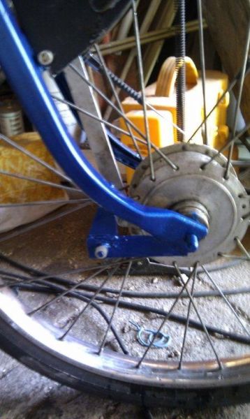

Messagede RobinTeamSDD » 19 Mar 2012, 19:33
Moi j'ai fais une patte sur la fourche. et une patte sur la gamelle du pot pour la fixer dessus.

Messagede solex68 » 19 Mar 2012, 19:47
salut oui j ai pris du cuivre pour faire mon tube mais ma pipe est origine.et pourquoi des problemes de casse :merci:
la malice a écrit::salut:

Re: fixation echappement
Messagede RobinTeamSDD » 19 Mar 2012, 19:52
Donc tu reste en freinage à patins à l'avant?
Car moi comme j'ai fais la modif de la fourche pour accueillir une roue à Tambour (je suis en OA)
J'ai dut fait un angle à mon pot pour pas qui ne touche la fourche comme il es de diametre 20mm et que la fourche est élargie.

Messagede Team TDC » 19 Mar 2012, 20:41
comme toi, j'ai un echapement avec tube en cuivre, pour l'instant ca a tenu 5h de course, je verrais cette année, si ca tiens plus longtemps
pour la fixation, un bout de fer plat, un trou pour l'axe de roue, en gros montage rigide :oops:
