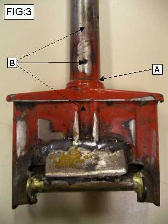

:salut: , Sur mon OA j'ai renforcer le support moteur comme ceci :
Mon problème est que pour enlever l'axe qui tient le moteur je met plus de temps que sur celui d'un origine. C'est pas mal encombré...
Quelqu'un aurait une astuce pour çà :?: :!:

Quelqu'un t'a dit de renforcer cet endroit ?
Car personnellement je n'ai jamais vu ces pattes casser...
Sinon avec ton montage c'est simple, tu mets un axe long, genre tige filetée (mais costaud), pour dépasser de la largeur du moteur+réservoir ; avec des bouts de tube comme entretoises, et les écrous au bout, faciles d'accès. Là ce sera plus rapide à démonter que la fixation d'origine, par contre ce qui risque de poser problème c'est les arrêtoirs d'écrous, qui sont normalement sur cet axe (enfin sur les vis). Faudra peut-être voir à les fixer ailleurs, ou alors les souder aux entretoises...

t'es bon lulu ! en 5 min t'as compris le truc et proposé une solution...ce renfort vient du site paacsolex..le probleme c'est qu'avec un moteur aussi puissant , le cylindre risque de se decrocher alors faut faire solide ! :lol:

Bonne solution lulu :merci: , pour le cadre on sais un peu aider de paacsolex alors on a pas hésiter à faire ce renfort , pour moi sa n'a pas l'air très solide d'origine non?
