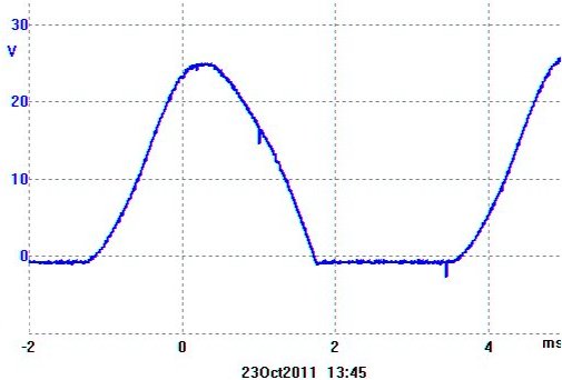

Je viens de refaire quelques mesures sur des régulateurs de tension montés sur un allumage MBK51, je confirme que certains régulateur (beaucoup je pense) ne régule pas quand ils ne sont pas raccordés a une batterie ou un gros condensateur de lissage.
Si on met une charge sans batterie la tension n'est pas ecrétée mais juste redressée:
Regulateur sans batterie.jpg (23.06 Kio) Vu 23801 fois
Un condensateur de 10 000µF ou mieux une batterie fait marcher la limitation en tension du régulateur, la tension atteint 13,5 Volt a partir de 4 000tr/mn ou elle est alors regulée avec une légére augmentation avec la vitesse pour donner 14,1 volt a 9 000tr/m, tension acceptée par la plupart des batteries plomb a electrolyte liquide.

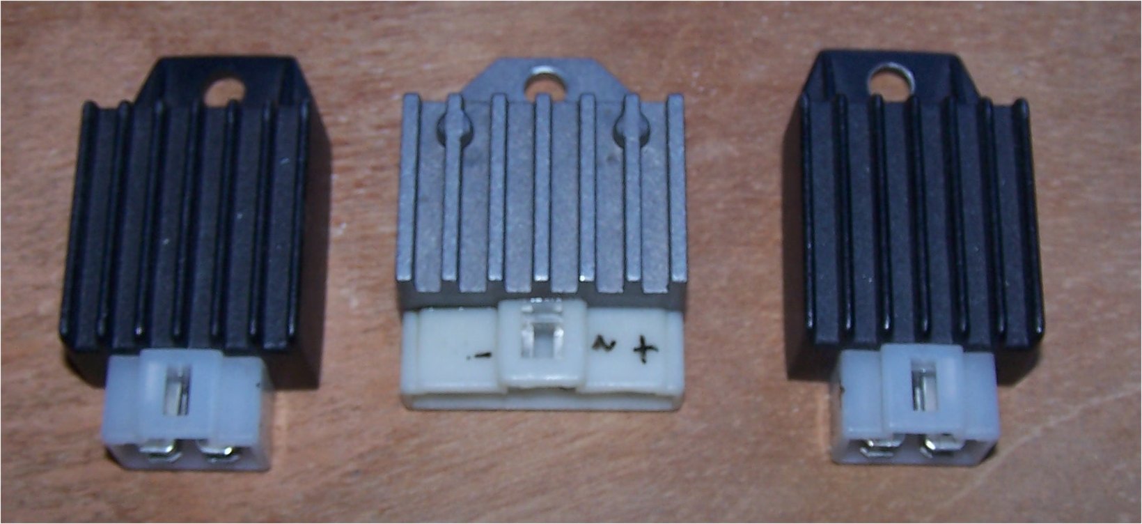

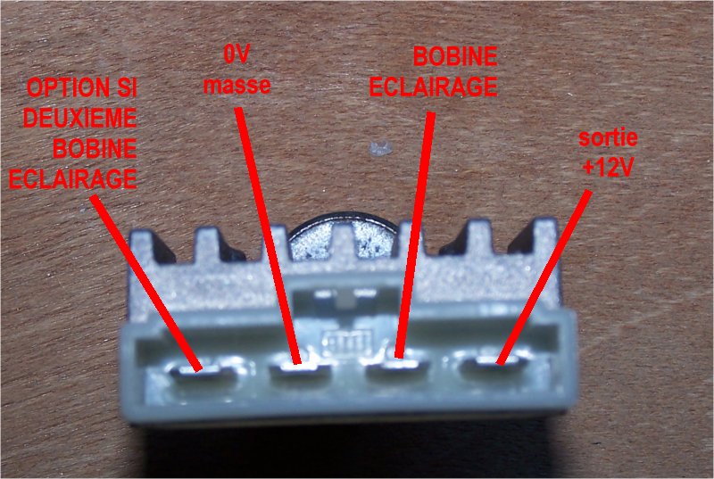

Cablage du régulateur carré (le meilleur):
Regulateur carré.jpg (50.86 Kio) Vu 23801 fois

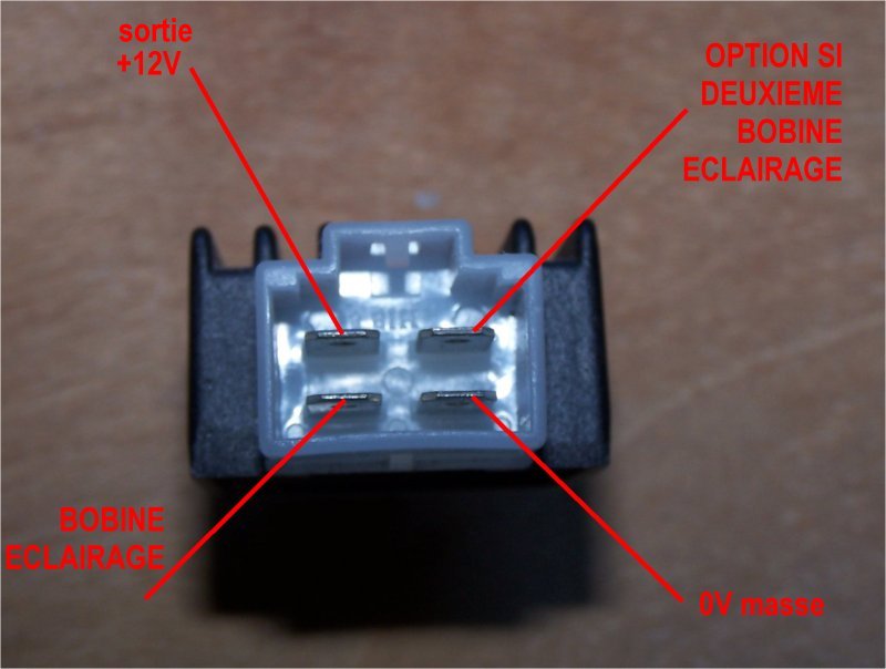

Cablage du régulateur en ligne (14,5Volt a 9 000tr/mn):
Regulateur ligne.jpg (101.21 Kio) Vu 23800 fois

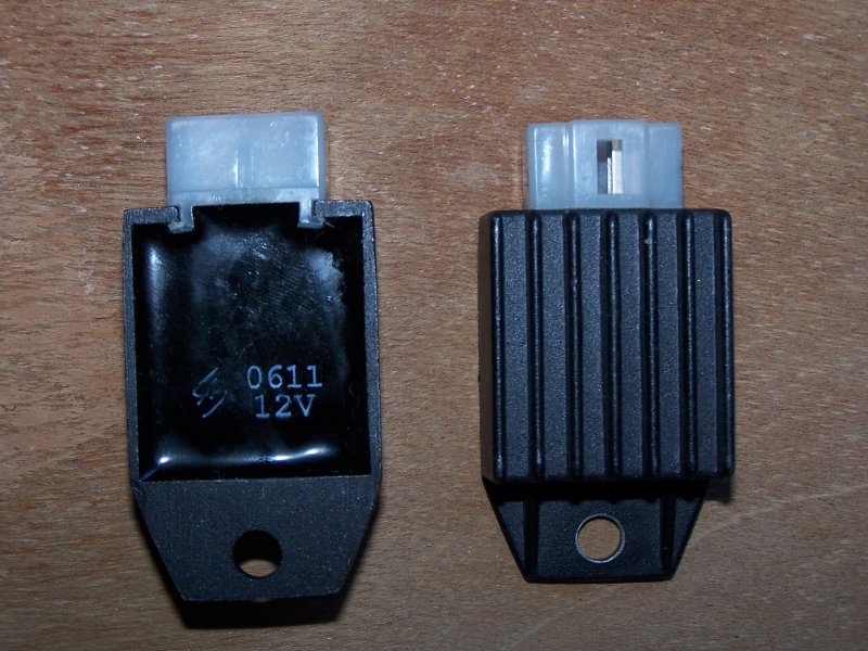

Detail sur le régulateur carré de SCOOTER ou de PITBIKE qui régule le mieux:
Regulateur carré dessus dessous.jpg (109.64 Kio) Vu 23800 fois

:salut: J'ai pris un régulateur de scoot modèle carré et j'ai branché comme eric la marqué mais il ne fonctionne pas il y a t'il un autre branchement possible?

Messagede Michel » 04 Mar 2012, 21:41
crusty a écrit:je vais peut etre dire une connerie mais il me semble que sur les modèles après 2004 tu ressort les 2 cotés de la bobine que tu cherche à redresser. Donc d'après moi si tu le met sur un allumage classic avec les bobines à la masse il faudrai que tu mette la seconde borne du redresseur à la masse lui aussi. Si tu prend un allumage correspondant à ce régulateur tu va avoir les 2 cotés de la bobine de branché dessus...
J'ai deux sortie sur mon allumage.
J'ai trouver sur internet une photo du redresseur et d'après la couleur des fils les entrée allumage sont bien au borne comme marque éric mais le plus et masse serait inverser.
mais pour l'instant les chéma que je trouve sont branchée comme eric.
voila le typa de régulateur que j'ai:
http://www.la-becanerie.com/scooter/ele ... oster.html
si quelqu'un a la mème je suis preneur du branchement .
Re: Régulateur de tension
Messagede Michel » 06 Mar 2012, 21:48
Bon ça y est,ça marche.
Le branchement de se type de régulateur est comme celui que éric a mis (le carré) sauf qu'il faut inverser le + bat et la masse.
