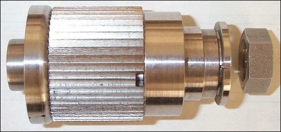

Messagede galet fous » 03 Aoû 2011, 12:04
merci de vos réponses.
je pence deja tester une rondelle grower entre la flaque et l' écrous si de-fois sa pouvais le faire avec du frein filet en plus.
ps: si de-fois qqn aurai une photo de vos montages je serai preneur =)

Messagede SOLEXGUMP » 03 Aoû 2011, 19:36
Re: desserrrage galet
Messagede harrondo » 03 Aoû 2011, 19:54
Messagede SOLEXGUMP » 03 Aoû 2011, 20:11
galet fous a écrit:merci de vos réponses.
juste un avis perso, je ne suis pas pour le frein filet, pense au démontage......
Une bonne conception, des bons couples de serrage, c'est largement suffisant et démontable sans soucis.
