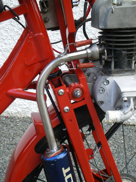

salut a tous
je prepare un promo et j'aimerai éviter de faire des chose non réglementaire, or :
dans le reglement promo il n'y a aucune precision sur le diamètre ni sur la longueur de la pipe d'échappement,
par contre pour le pot tout est clairement précisé ..
alors si je comprend bien,
mise a part la forme et la fixation , la pipe d'échappement reste libre de conception ?? :roll:

oui temps que du respecte les cotes, la déscente d'échappement c'est un tube de 18mm extérieur maxi

bleubleu a écrit:oui temps que du respecte les cotes, la déscente d'échappement c'est un tube de 18mm extérieur maxi
oui mais la longueur de la pipe d'ech reste libre , nan :?:
effectivement, plus il sera long et plus il favorisera le couple.
beaucoup ont des tubes court pour gagner du régime moteurs.
tu à le choix éffectivement

:?: :?: :?: sur un promo faut pas se faire chier avec la longeur du pot , cylindre 2 à 3 cm de bride avec rotule, un tube de Ø 18 ext longeur reglement 25 cm, favoriser un montage propre et fiable. Apres tu bosse sur le moteur

je rejoint les paroles de debec ..toujours eu le meme pot en 3ans , :wink:
et évoluer autour pour gagner du couple constament .
mais cette année (au bout du 4eme nouziers) mon pot et enfin coupé en deux. :furious:
je pense qu il n y a pas de pot miracle qui donne plus de couple ou de pointe sur un promo .
car nous avons un tube de 18 et une vulgaire cartouche ( bruit) ....
pas d onde de choc , donc aucun accors possible de résonnance ...
faut faire un truc fiable propre et zou ..........

Bien aligner le pot avec sa rotule, un montage souple pour ne pas contraindre le pot afin d'éviter qu'il casse un tube fin pour avoir le plus de passage possible, une longueur minimum pour réduire au maximum la longueur ou les gaz seront bridés par le tube diamètre 18 ...

si tu coude le tube sa fait pas une onde de choc ? :?
le montage sur rotule est tres propre.

de même une cartouche a chicane doit pouvoir creer un leger accord d'echappement (lu sur le livre de didier thomas) avec une chicane plus ou moins longue, moi je vais chercher de ce coté là :wink:

je tien a préciser que je parle bien de la pipe d'ech et non du pot lui même,
sur le règlement on peut lire "forme et fixation d'origine" et c'est tout ..
donc moi j'en conclu : dia. et longueur libre ...
