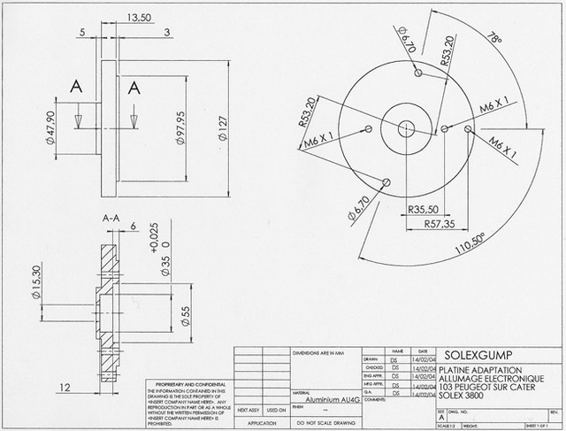

:salut: regarde sa sa peut etre te convenir
platine 103.jpg (64.31 Kio) Vu 7479 fois
