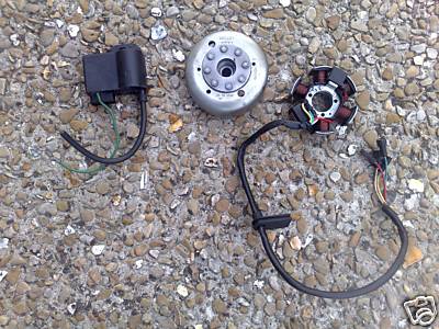

est il possible d'utiliser ce type d'allumage pour MINARELLI AM6, dt, xp6 etc
sur un promo et est ce que le cône correspond au vilo d'origine solex merci

je ne pense pas ,car les cones ne sont pas les memes .faudrais essayer avec un cone tabouret monté dessus pour voir ou tu va atterir a blanc , ou alors retravaillé l epaisseur de ta platine pour le faire ... :roll: afin de mieux le positionné sur l axe du vilo .

J'ai un vieux ducat 4 bobines, il se sort avec l'extracteur minarelli donc je suppose que c'en est un.
Je le monte sans cone rapporté, avec une platine de ma conception plus fine que les platine tabouret c'est sur !.
Nico envoie moi un mail ou MP je te donnerai les cotes de la platine.

donc jerome je doit avoir raison ..possible que si l on joue sur l epaisseur de la platine ..

Attention aussi au sens de rotation inversé des AM6 par rapport au sox !

pareil jc ... :mrgreen: j uste le conne qui change ...
